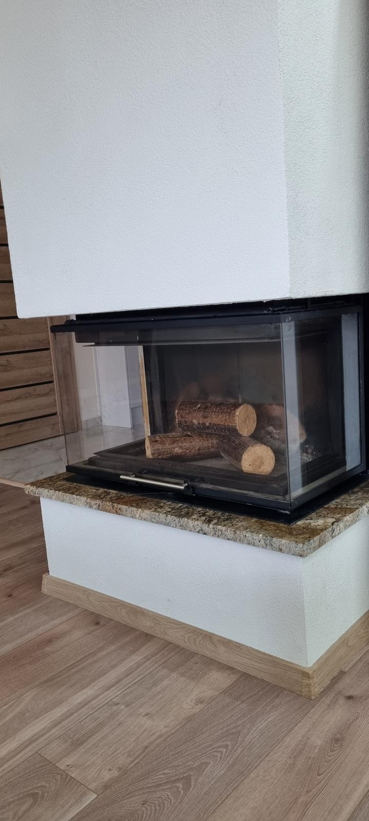

@matus_turansky posielam ti fotku, aky mame my krb. Ten vzhlad a vsetko je fakt, ze by mal byt nadcasovy aby to cloveka neomrzelo. Podla toho sme aj my vyberali.
@profistavbari no tak v tomto pripade je to jasne, taka velka vlozka nemoze mat maly vykon, to by nevychadzalo. Len ked mas taky velky krb a menej kuris, tak ci ma ta velkost zmysel, ked si vela toho pohladu na ohen neuzijes, ci?
@profistavbari Tak potom tomu rozumiem, no je to všetko uhol pohľadu by som povedal. Tiež som chcel taký veľký ale keďže mi to nevychádzalo skrz tepelné straty tak som do toho nešiel. Dal som si radšej poradiť od ľudí, čo sa tomu venujú.
