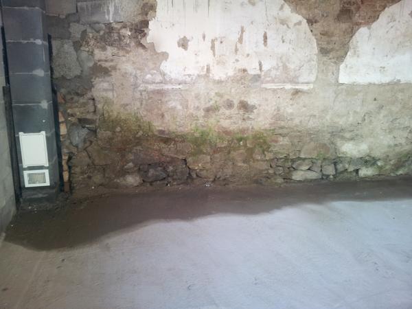

 Zdravim, mam pivnicu ktora sa sklada z novej platne, ale muri su stare (130 rokov) a zateka mi cez ne. Zdroj zatekania neviem odstranit. Otazka je, ci existuje nejaky sposob ako to vyriesit? Napada ma jedine nejaky asfaltovy nater z vnutra, ale neviem ci sa take nieco z vnutra robi?! Z vonku nemam na mur ziadny mozny pristup. Nejake napady?

 tazko povedat ja osobne by som to asi vysparvil tak natavil izolaciu a tak "obmuroval" 20DT z vnutra

 Je to mozne zatesnit aj z vnutornej strany, kazdy lepsi vyrobca ma v ponuke vhodny produkt. Ak budete hladat, tak hladajte izolaciu z negativnej strany

 @akrsjak z akého dôvodu nedokážete obkopať základy? Všetky riešenia z vnútornej strany steny sú len zlepence, plátanie problému, neriešenie príčiny. Voda je dobrý sluha ale zlý pán

 @akrsjak presne tak ako píše @janulikk - treba to zvonka odkopať a oddrenážovať - ináč tá voda odtiaľ nezmizne - ak to obstavíte zvnútra, len ju chvíľu nebudete vidieť ale tá voda tam bude stále

 @akrsjak samozrejme že existuje riešenie aj na tento tvoj problém, ale ako pozerám na skladbu tej konštrukcie, tak to asi nebude na svojpomoc. Dá sa to zabezpečiť napr. kryštalickými izoláciami, ale v tvojom prípade to chce najprv skompaktniť tú stenu a to bez obhliadky nejde a opisne by vznikla slohová práca aspoň na A4, lebo je tam veľa ak a ale. Hľadaj výrobky od vandex, schomburg, sika, ale aj mapei... Treba ale ovládať celú technológiu, alebo si zavolať technika od predmetných firiem a on zvykne navrhnúť postup a materiálové riešenie.
