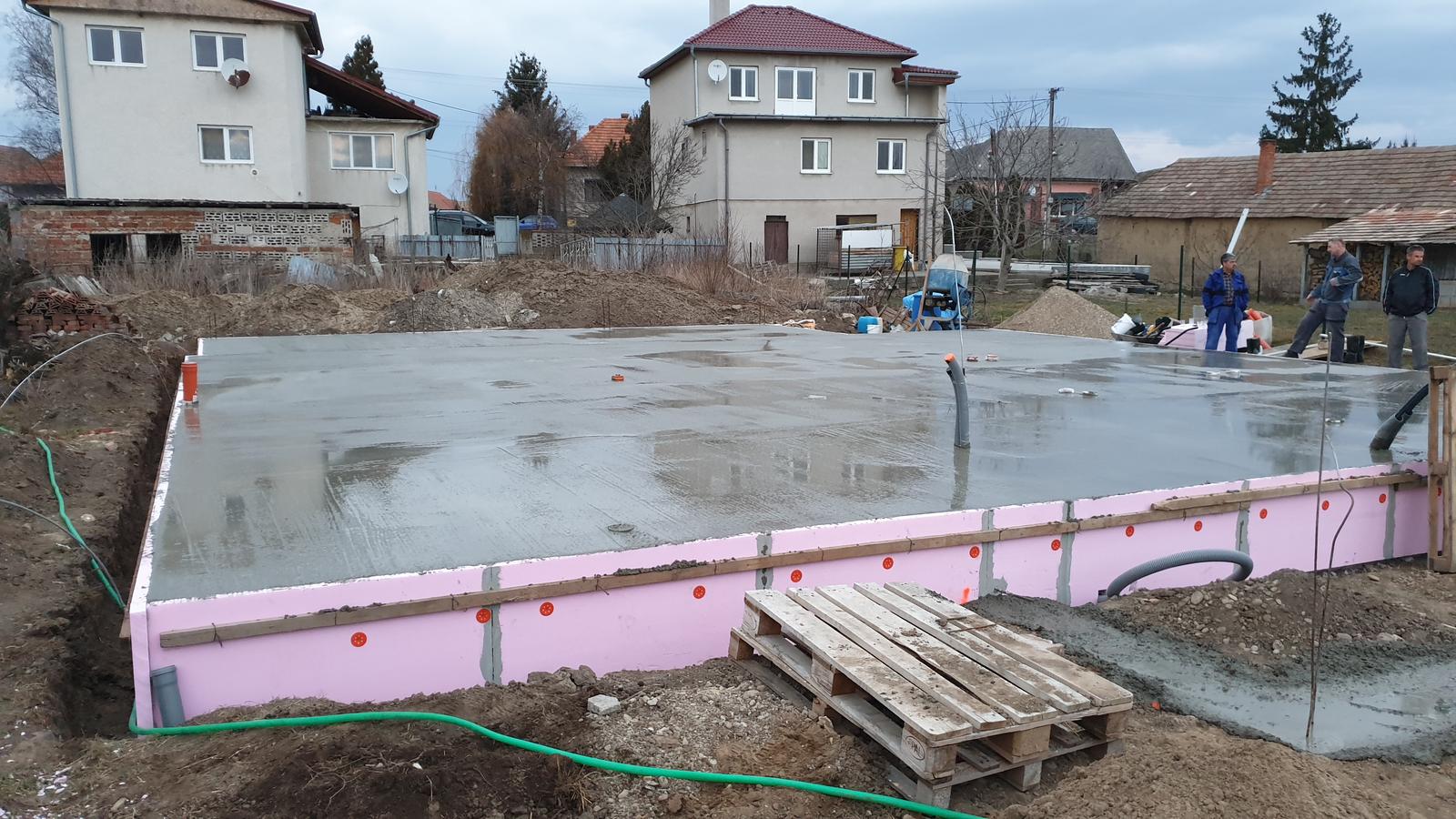

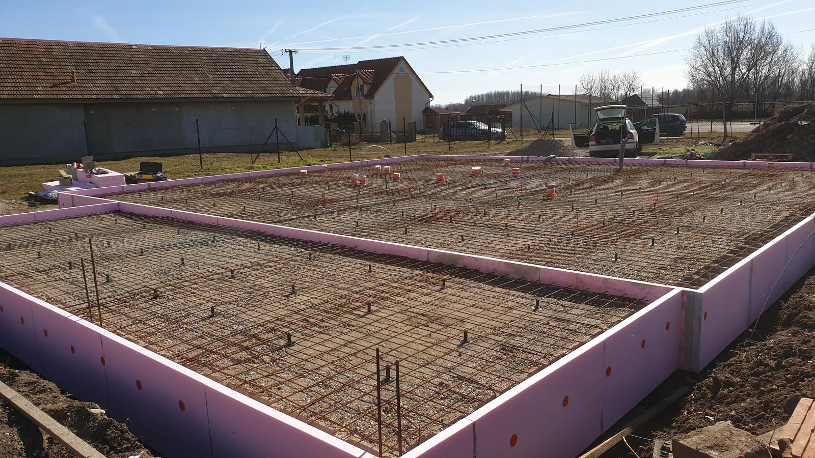

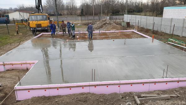

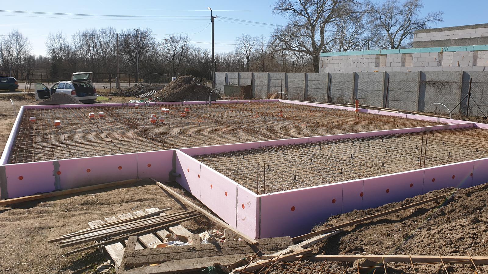

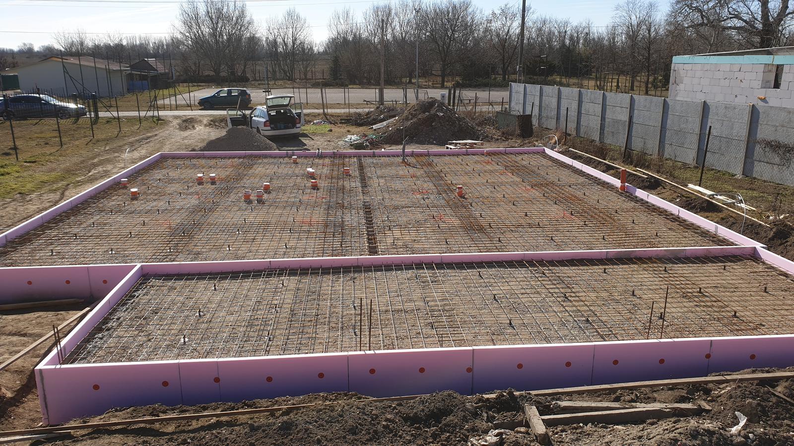

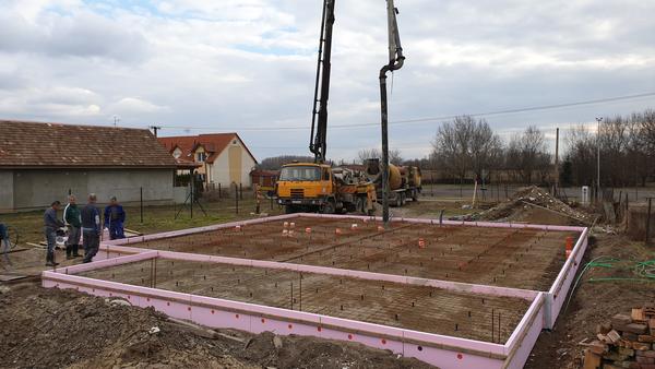

Ahojte, možno blbá otázka, ale možno tu bude nejaký odborník. 1.3.2019 sme zaliali platňu domu. Po akom čase by bolo možné zaťažiť platňu stavebným materiálom a v akom množstve. O 2 - 3 týždne by som chcel dať doviesť Porfix a niečo by som chcel aj vyložiť na platňu nech sa nemusí nosiť. Som z juhu Slovenska takže máme teploty v noci tesne nad nulou a cez deň okolo 10°C. Použili sme betón pevnosti C20/25 aj s plastyfikátorom. Pýtam sa preto lebo v lete určite betón za dva týždne dostatočne vytvrdne, ale teraz sú na to teploty dosť nízke. Ďakujem za odpovede
@michal_41 bez problémov, už po pár dňoch bude mať betón dostatočnú pevnosť. Klaďte ich tak aby vám nezavadzali pri zameriavaní výšky, uhlopriečky a pri natavovaní hydroizolácie
@michal_41 ako pisal miroslav, o dva tri tyzdne v pohode. cez horuce leto sa da na druhy den na doske pracovat. teraz v zime alebo "zime" by som jej dal aspon tyzden.
ale to len koli tomu aby sa nekrusila vrhna vrstva.
