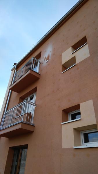

kotvy su dobrý nápad hlavne ak ti to firma odbabre a dopadne to tak ako na obrazku dole.... tepelne prestupy ako z učebnice. jasne že + jedna vrstva lepidla a takto to vyzera.
