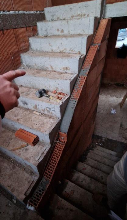

Ludia prosim poradte, do akej vysky mam domurovat priecku v strede schodiska (vid foto)? Rozmyslal som, ze priecku by som vymuroval zarovno schodov, nasledne by dreveny obklad bol potiahnuty az nad priecku - no neviem si ani predstavit, ako by som v takomto pripade domuroval tu cast priecky kde sa tie schody tocia. Druha alternativa je, potiahnut priecku az nad schody, cca 10cm, s tym, ze by isla sikmo dole v sklone ako ma schodisko... tu ale neviem, ci by sa dalo dostatocne pevne ukotvit zabradlie do ytongu.

ja by som dal YTONG iba do výšky betónu schodového stupňa. Najkrajšie vyzerajú schody, keď drevené stupne presahujú cez múr cca 2 cm. Ale dá sa to aj inak, je to na Tebe...
@prirodokochac: suhlasim, preto som chcel, aby drevene stupne presahovali cez mur - no nejako neviem ako urobit tu priecku zarovno schodiska v mieste, kde sa schodisko okolo nej otaca...
@johny14: murovane zabradlie som zavrhol, s klasickym zabradlim bude to schodisko svetlejsie. A pravda, bolo by lepsie, keby tie schody boli o sirku priecky sirsie, budem vediet ked budem stavat dalsi dom :)
@gashtaan v tom bode presne má miesto stĺpik zábradlia. V tom bode sa schodové stupne stretávajú so stĺpom a nepokračujú presahom. Vyššie už ten problém nie je, akurát 11. stupeň.
prirodokochac: takze od 12. stupna vyssie vymurujem priecku tak, aby kopirovala schody s tym, ze pri 12 - 13. stupni budem musiet zrezat tvarnicu aj do sikma podla natocenia schodu. Co sa tyka toho 11. stupna, priecku by som o ten kusok este domuroval aby koncila v jeho vyske a tam sa namontuje stlpik... tohoto detailu sa ale obavam, ze to bude divne vyzerat, neviem si to moc predstavit. Vznikne tam taky divny zkoseny obdlznik :)
@gashtaan pozeral som aj do archívu mojich fotiek ale niekde sa mi to schodisko schovalo. Pred 4 rokmi som totiž obkladal presne tento štýl schodiska. Zákazník bol spokojný
