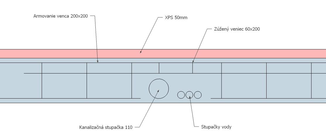

Riešim momentálne otázku, ako spraviť prestup kanalizácie a vody cez veniec nad obvodovou stenou do podkrovia, tak aby som zbytočne neoslabil veniec. Nepodarilo sa mi nikde nájsť detail riešenia.
Uvažujem, že v mieste "stupačiek" by som spravil zúžený veniec (s menšími strmienkami). Tam kde pôjde kanalizácia a voda nalepím polystyrén, ktorý potom vypálim alebo vylámem... Neviem, či je takéto riešenie OK.
Riešenie tým, že by som tesne pod stropom vybehol zo steny a prešiel stropom nie je možné,..
Ak ste to riešili? Dík za info
@lordxor Ahoj Slavko :-) Ja by som s armaturou nerobil nic, snazil by som sa prechodky vtesnat medzi strmienka. A nedaval by som tam polystyren ale skor plastove trubky vacsieho priemeru.
