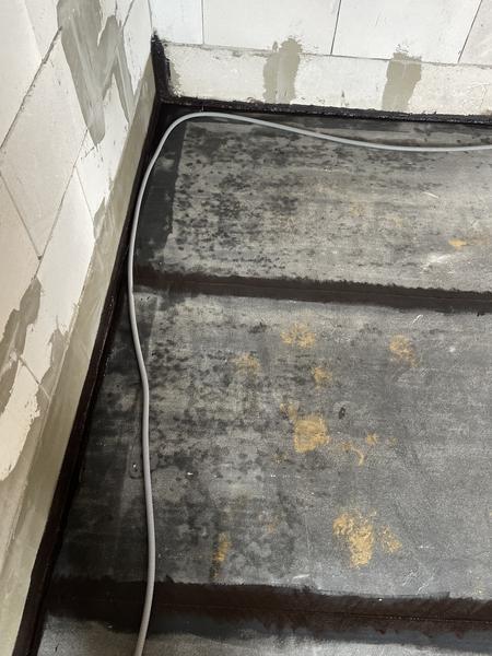

@jozefsv keď si lepšie pozriete na foto popri iporke je nasiaknutý aj spodný pas (cca 10cm) z ipy ktorý sa dával pred prvou pokladkou,fakt je to v pohode?
@jurajjf v tychto vlhkych dnoch kde neprudi dostatok vzduchu je to tak. Ked si myslis ze presakuje lepenka, co urcite nie tak skuska je nasledovna. Vysuste miesto 50x50 cm a polozte nanho karton. Ak sa situacia v okoli zopakuje tak dvihnite karton a uvidite co ste nevideli. Sucho pod nim. Mur samozrejme nataha vlhkost z okolia.
@jurajjf je po burkach, vysoka vzdusna vlhkost suvisi s pomerne vysokou teplotou rosneho bodu, nemate co riesit... normalne na ipu igelit a ukladat polys... ci si myslis, ze z poteru pod polys nic nezatecie? vysusi sa casom, neriesit
