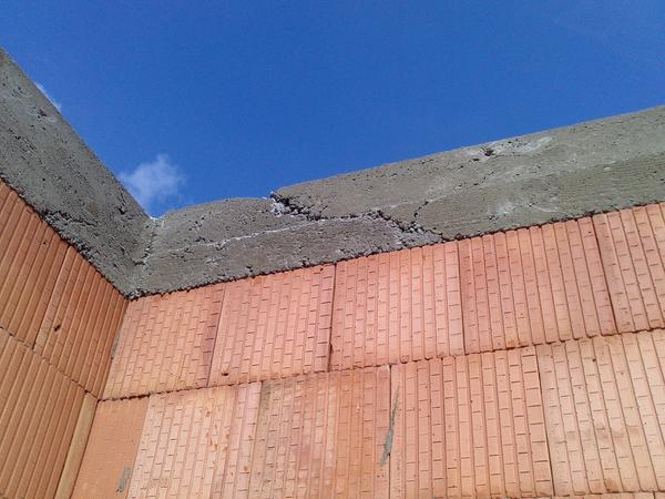

potreboval by som pomoc. majstri mi robili veniec na dome pred 4 dnami a vcera sa daval dole salung. dnes som to obl pozriet a natrafil som tam na napojenie betonu, ktore vyzera ako prasklina z oboch stran fotky pripajam. mohli by ste mi poradit, ci to mam dat reklamovat/prerobit alebo to moze ostat takto? strop bude dreveny a na tom mieste kde je ten spoj by mala byt polozeny koniec kliestiny cez ktoru pojdu väznice. dufam, ze som to opisal zrozumitelne ;) dakujem za odpovede.
No mne to pripada tak,ze zacali betonovat od tej strany kde je spoj a nakoniec to tam aj ukoncili...takze beton po 4 hodinach uz troska prituhol a vznikol tam spoj
