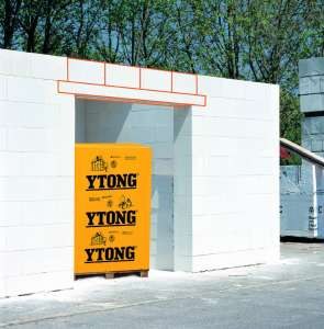

 Ahojte . Okenný preklad chcem riešiť pomocou U - tvaroviek od Ytongu hrúbky 375 mm. Ale Ytong a beton su dva rôzne materiály z hľadiska tepelnoizolačných vlastností.Preto uvažujem o vložený izolantu (polystyren,nobasil) do U-tvarovky (bližšie k fasádnej strane Učka). Teraz si dávam otázku či betónový preklad ,ktorý vznikne nebude slabý .Hneď na preklad sa bude robiť strop.Nad stropom budú 3 vrstvy muriva Ytong + 40 cm vysoký stužujúci veniec.Dom bude mať podkrovné miestnosti.Alebo tam nemám dávať žiadny izolant?Alebo existuje vhodnejšie riešenie nadokenného prekladu?

 @martin85 Jedná sa o veniec pod pmúrnicami , kde jedna strana je dlhá 1050 cm a druhá 900 cm. Prepáčte ale moja otázka smerovala k nadokennému prekladu z tzv. Učka a vloženia izolácie a tým jeho oslabenia o hrúbku izolantu . Keďže Učko vonkajšej šírky 375 mm ma vnútorný priestor 225 mm na šírku ,a na výšku 174mm a ja by som tam vložil izolant hrúbky 50 mm ,hrúbka betónu by zostala 175 mm. A to sa mi už zdá slabé. Tam smerovala moja otázka. Murivo 3 vrstvy(375x250 mm) a 40 cm vysoký preklad to všetko je nad stropom. Spomenúl som to iba preto či náhodou nie je dôležité aj to čo je nad okenným prekladom.Ďakujem

 Skus pozriet tzv.spriahnuty preklad na: http://www.ytong.sk/sk/content/ytong-prekladovy-tramec.php
Vysklada sa z prekladovych tramcov a nad to nadmurovka... a mas vsetko ytong emoticon.

Preklad pomocou strateného debnenia U375 s vloženým tepelným izolantom napr. Hr. 60mm je štandardným riešením. Šírka železobetónového jadra je dostatočná vo väčšine prípadov, samozrejme záleží na veľkosti svetlosti otvoru.
