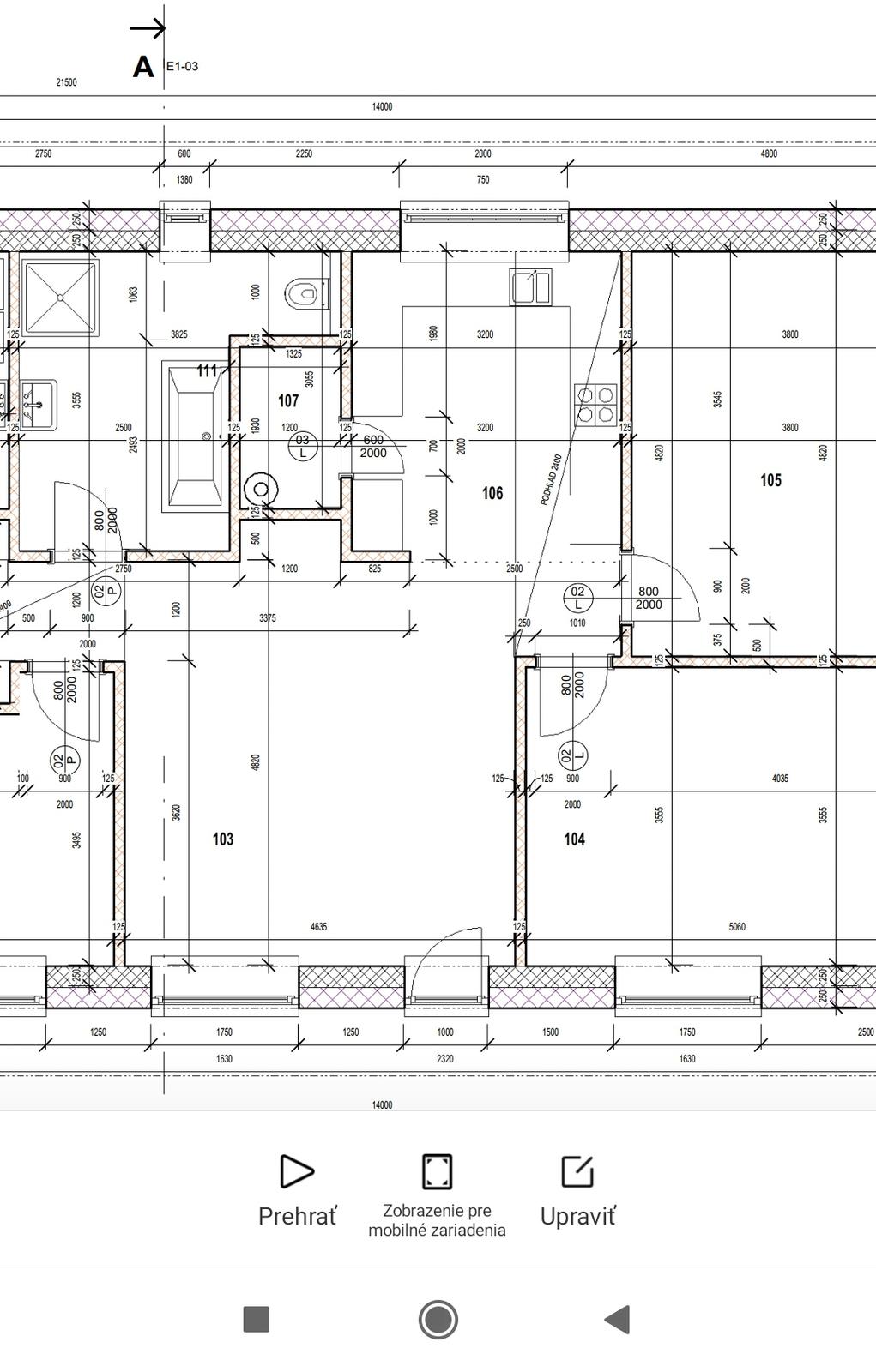

Dobry den, chcem sa opytat ci je v pohode ak v bungalove 14000X10800 nebude ziadna stuzujuca priecka. Obvodove mury budu 300 Ytong. Strecha väznik. Dakujem.
@stanley101 zalezi od viac faktorov. Ako su tie steny "vykuchane" otvormi , aky tam je strop a krov - na zaklade toho ake vodorovne sily tie steny dostavaju. Ale patrilo by sa, aby aspon ta 14 m stena mala priecne stuzenie krizom cez barak.
ja si mylim, ze to nie je v pohode. Ale spadnut to nespadne.. maximalne popraska.
zo skusenosti: 2 alebo 3x som bol riesit, ze zhodil taku stihlu dlhu stenu vietor pocas burky.. 2x to boli stitove steny starsich barakov kym prerabali krov a 1x novostavba a vietor zhodil stenu prizemia.
@stanley101 ahoj, osobne v tom nevidim ziadny problem, nakolko to stuzi veniec a vaznikovy krov. Mne takuto priecku statik navrhol, ale ta mi nijako neprekazala, nakolko tam bola navrhnuta ako klasicka priecka.
@stanley101 nemusis vyslovene stuzujucu priecku , aj stlpiky by pomohli, dokonca ytong ma stlpikovy system v ponuke, ale vyrobca muriva predpisuje stuzenie stien po 7 metroch, takze dal by som ju tam
@dominik_boksansky ako krov stuzi stavbu? a este veznikovy? ved sa kotvi na klzne kotvy, prave aby mal volu nie aby stuzoval stavbu :)
@jblaze aj v PD mam tie klasicke L - ka. Tu klznu kotvu vidim prvykrat. Nemyslim si, ze je dovod, aby mal mat vaznik volu na akykolvek pohyb. Skor si myslim, ze to nie je ziaduce pri novostavbach. Na vaznikoch kotvene SDK stropy, stablony, fasada ... ak by sa to malo hybat podla mojho nazoru hrozia praskliny.
@martosko ty si jak taky panacik, vsetko robim len ako mi druhy povie. statik povie bez priecky, dam bez priecky, aj ked silno v dusicke tam tu priecku chce mat. a mozno ju tam aj treba ked pride to 50 rocne zemetrasenie
@dominik_boksansky@megdesign@jan45 Ja mám v projekte tiež len nenosné priečky. Rozmery domu 14x9m. Trochu mám z toho obavy, keď aj Ytong vyžaduje sužujúce priečky. Plnia aj priečky napojené cez murivové spojky stužujúcu funkciu, alebo len keď sú previazané s obvodovým murivom?
@vlado1992 Väzníkovú, sedlovú, 30 stupňov. Nosné priečky by nemali byť nutné, len to stuženie dlhšej strany obvodového muriva mi robí starosti, pretože koľko projektantov, toľko názorov.
@tomas_st z podkladov je posúdenie nemožné, statik by mal zohľadniť spôsob uloženia krovu, vypočítať sily a vyhodnotiť možnosť vybúlenia dlhšej strany. Záleží od otvorov, materiálu. Priehradové nosníky prenášajú do stien tlak kolmo, nemal by to byť pri 9m rozpone problém.
@jan45 Ďakujem pekne za názor. Obvodové murivo je Ytong 25cm. Dúfam, že to bude v poriadku. Zvažoval som, že by som dal 2-3 priečky hrubšie napr. 15cm a zviazal ich s obvodovým murivom, ale asi to teda nebude nevyhnutné. Myslím, že aj @megdesign to má podobne a nebol s tým problém.
Stužujúce priečky neexistujú, sú to stužujúce nosné steny, áno výrobca udáva že maximálne do 7m ak tam nieje dostatočne tuhý strop. Čo s priehradovym vaznikom nehrozí. Takze keďže nevieme ako presne vyzerá pôdorys tak ťažko radiť. Musí to povedať statik. Záleží od vetra (v tomto prípade) dá sa navrhnúť dostatočne tuhý veniec ale radšej by som použil stužujúce piliere ktoré ytong ponúka. Ja mám na dome (1.NP a obytné podkrovie) priznaný trámový strop. Ten využijem na priečne stuženie vencov.
@tomas_st ziadne obavy ziadny problem. 25 cm murivo postacuje. Nie su nutne nosne priecky. Vsetko to stuzi krov a veniec. Priecky tiez pomozu. Stavbe zdar 😉
