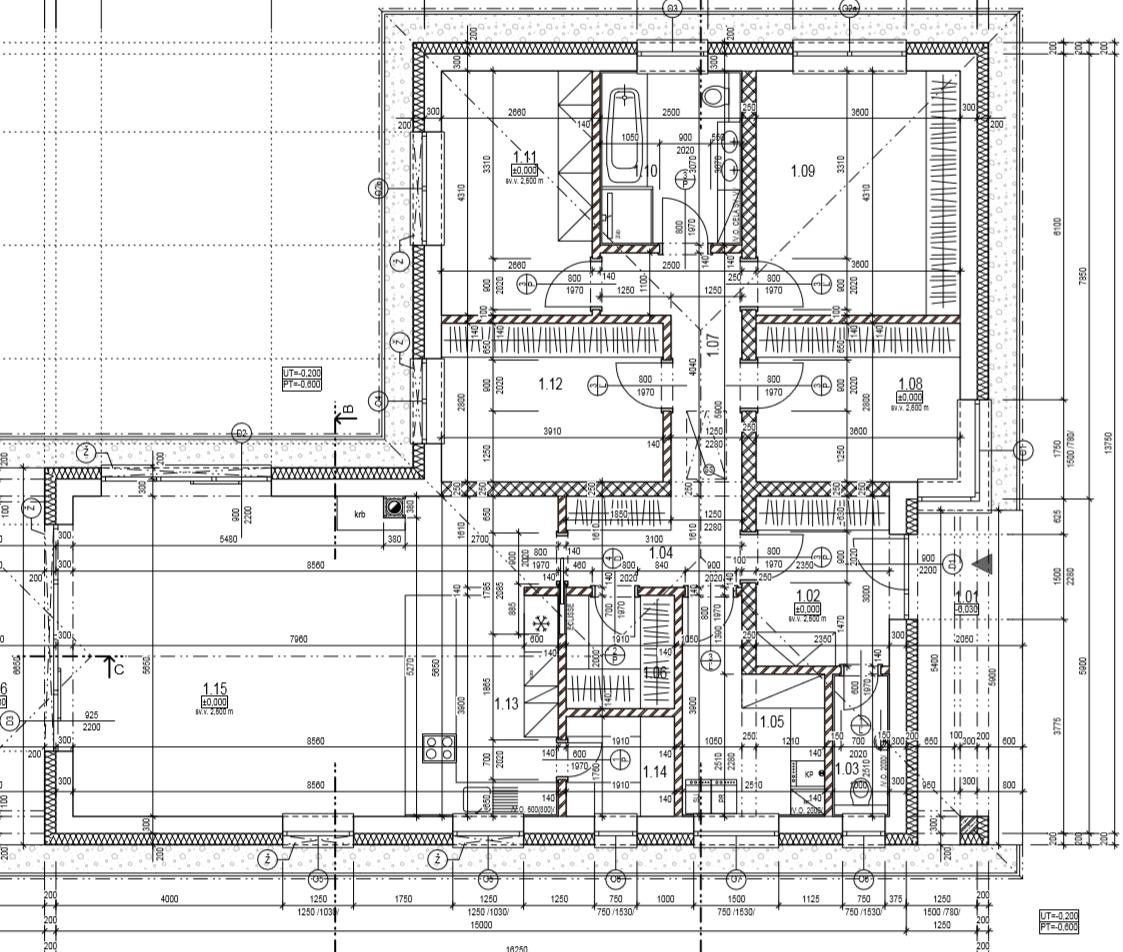

Ahojte, máte niekto heluz preklady na vnútorných dverách? Cez jednu nosnú stenu nám idú dvere (zo zádveria do chodby). V heluze, keď nám počítali tehly, napočítali aj preklady. Len teraz sa na to dívam a nerozumiem ako to počítali Máme v projekte: 7 dverí s otvorom 900mm z toho 2 idú cez nosný múr vo vnútri domu. 2 dvere so stavebným otvorom 700mm Vypočítali nám: 2x Heluz 14,5 - 100 5x heluz 14,5 -125 1x heluz 4,5 - 225 9x heluz 23,8 - 125 Ako sa tie preklady ukladajú a kam mysleli ktoré? Prikladám projekt a aj výpoočet. Ďakujem za vysvetlenie
* oprava 6 dverí s otvorom 900mm 1 dvere 800 mm 2 dvere 700 1 otvor pre posuvné dvere do puzdra - medzi dcoma prieškami je miesto 1785mm (sem bol asi myslený ten 1x heluz 14,5 - 225) Tie 2x heluz14,5 100 pojde asi na tie dvoje 700mm A medzi nosné dvere pojde tých 9x 23,8 - 125? (na jedny dvere 3 kusy) Správne som to pochopil? :-)

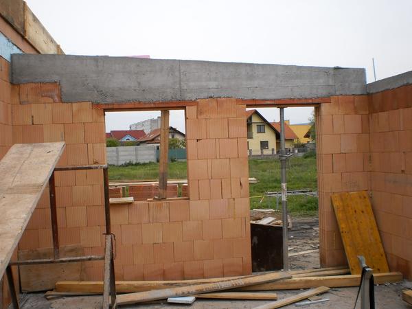

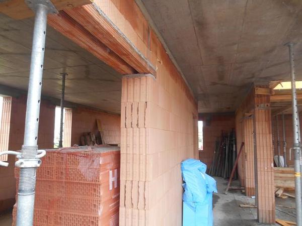

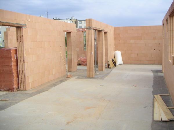

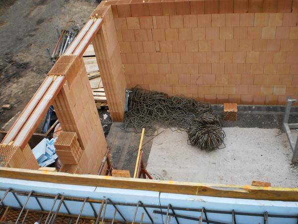

@peto125 Myslím, že to príliš komplikuješ. Treba na to ísť logicky, ktorý preklad kam dať. Pre inšpiráciu ti dávam pár fotiek, ktoré som urobil počas stavby. .
@chrobak7 Ďakujem. Nad okná, dvere na obvodových a nosných múroch si dával po dva vedľa seba takéto prekaldy? http://www.heluz.sk/sk/vyrobek/prekla... To si použil v podstate ako šalung zospodu? Sú určené na nenosné priečky, či sa môžu aj takto použiť? je to lepšie ako šalovať okná zo spodu doskami? Inak tehly si rezal na polky pri oknách? Ako si ich rezal? Mal si požičanú elektirckú pílu či aj ručnou sa to dá? Prípadne inak, napr flexou začať a potom dorezať?
@peto125 Takéto detaily neviem. Mne to stavala firma, ja som len občas bol nafotiť stavbu. Myslím, že rozpis materiálu bol v projekte. Na tehly mali elektrickú pílu.
