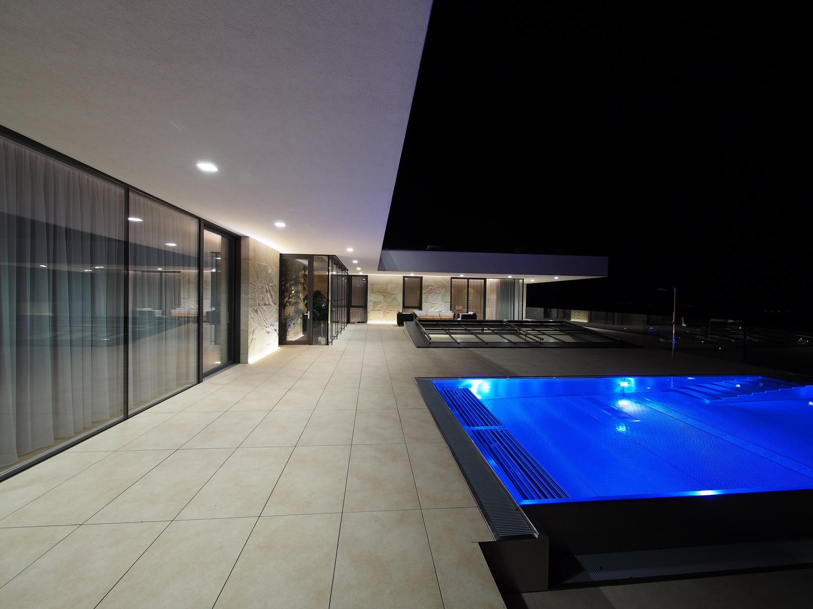

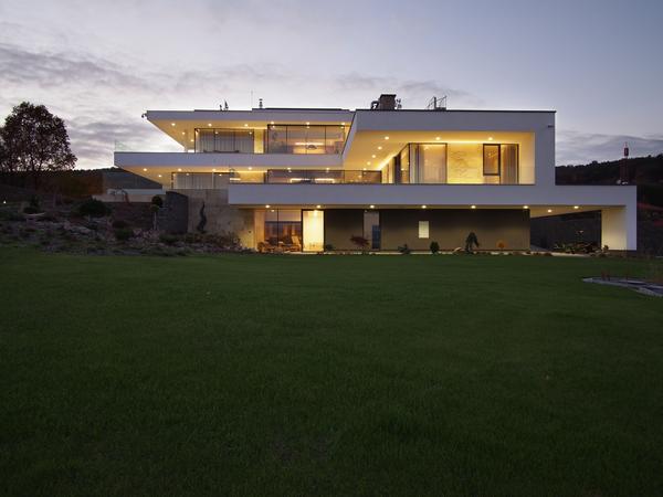

Ak máte neobmedzený rozpočet, môže vzniknúť zaujímavá stavba ako napr. rezidencia v Bojniciach. Je to bet. monolit.
