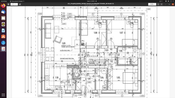

co sa tyka kupelne tam nejak moc priestoru nie je, no rozhodne by som aspon zachod schoval za nejaky ten murik alebo rovno priecku, aby mal clovek ako take sukromie
Asi by som vymenil spáľňu s tou detskou izbou pri obývačke, no aj pre kupeľnu by to chcelo možno o kúsok viacej miesta. Všetko je tam tak nejak na sebe. A ste si istý, že chcete wc v kúpeľni?
