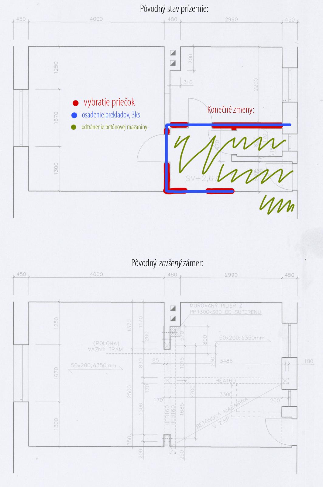

prikladam nakres z projektu o co mi vlastne ide, potrebujem vyburat cast priecok, samozrejme pas tehal nad dverami vlavo nechat, stena pod by mala ist prec az po obv.mur

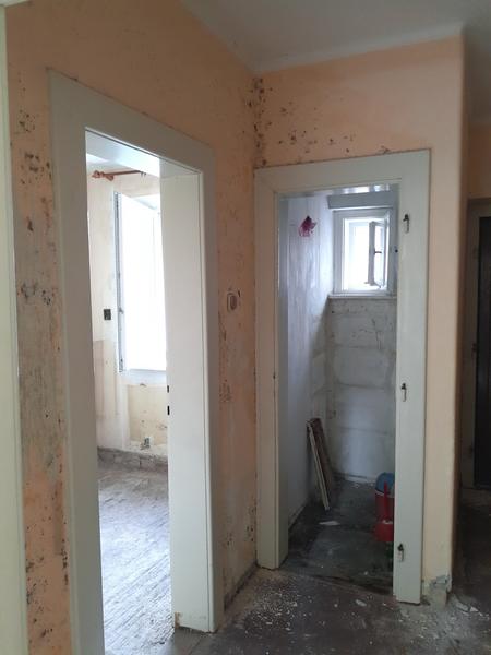

@martinra1 nejako mi nekoresponduje foto a projekt , - uplne vpravo na foto su nejake dvere (ich cast) na projekte nie su.
A nesedi mi navrh prekladov ako si ich nakreslil.. dva modre preklady vlavo dolu na com budu polozene ak chces povodnu priecku - cervenu odstranit?
ta prilozena fotka to je stena vlavo kde je text "konecne zmeny". Dvere ktore vidis su tie kde je pismeno K.
Nakoniec cast tej priecky vlavo asi 35 cm musim nechat lebo tam sa polozi jedna cast prekladu, druha bude zapustena v obvodom mure ako som naznacil.Druhy preklad sa zalozi do priecky, ktora ide od komina a jej druha strana do priecky oproti - je tam totiz stena ktora deli schody do pivnice. A treti preklad, ktory je na spodku je vlastne tiez v tej stene, na tom projekte to vyzera ze tam nie je stena ale tam je este wc a schody do pivnice.
