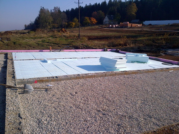

 @tomaslucka dáli sme Heluz 30-tku + 200 NEO, pod základy a po obvode základov 140 XPS.
Do podlahy 220 mm dávame akúrát
Do strechy 400 mm pôjde minerálna vlna
16. júl 2012 o 15:40  • Odpovedz  •  Páči sa mi to

 @mk7 davali ste izolaciu pod zaklady, myslis pod dosku? lebo my stojime teraz prave pred vyliatim betonu a nevieme čo dat priamo pod zakladovu dosku
17. júl 2012 o 13:07  •  už býva v dome  • Odpovedz  •  Páči sa mi to
mk7
20
Registrovala sa 11. augusta 2009 na modrastrecha.sk. Pridala 243 príspevkov. Má 22 priateľov. Okres Poprad.
mk7
20
 @alcapalca dávali sme aj pod dosku XPS aj okolo dosky, využili sme to na miesto strateného debnenia - to ružové.
Garáž sme oddelili aj v základov a v murive polystarenom
17. júl 2012 o 13:16  • Odpovedz  •  Páči sa mi to

 @alcapalca na jednej je zaliate, na druhej prechod garáž - dom emoticon
17. júl 2012 o 13:21  • Odpovedz  •  Páči sa mi to

 @mk7 obrovske ďakujem posielam emoticon toto som potrebovala vidiet emoticon
17. júl 2012 o 13:21  •  už býva v dome  • Odpovedz  •  Páči sa mi to

 @alcapalca hej a potom to ešte príkrite fóliou, pred zlievaním betónu
17. júl 2012 o 13:23  • Odpovedz  •  Páči sa mi to

 @mk7 ahojcek nebojis sa ze ti to XPS pod zakl. doskou po case sadne?Dakujem
18. júl 2012 o 12:01  • Odpovedz  •  Páči sa mi to

 @tomaslucka základovú dosku sme robili na jeseň, nechali "sadnúť", železa sme dali viac ako bolo v projekte, práve pre to XPS aby to držalo základovú dosku a neohýbala sa.
Bežne sa pod základy PED domov dáva XPS, samozrejme patričnej pevnosti - plošný tlak to unesie.
Myslím blacksr tu dávala článok o tom koľko mm sadne obyčajný podlahový polystyrén pod poterom vo vnútri, namerali tam ľudia max. 1-2 mm.
Samozrejme som chcela dať penové sklo, ale cena rozhodla. Tak tak.

 @mk7 Tak to ti verim tie ceny su neskutocne,paci sa mi to emoticon My sme tiez mali zacat uz na jar ale z fin. hladiska nevyslo tak to rozbiehame 17.10.2012 letenky domov kupene tak uz len aby aj to pocasie vyslo.Mozes mi prosim ta napisat aku pevnost malo to vase xps a odkial ste to kupovali?Diky

 @tomaslucka http://www.polyform.sk/sk/xps-styrodur-odporucane-pouzitie, takže 3035 CS, 4000 CS alebo 5000 CS
Poschodový potrebuje viac kPa ako bungalov, dali sme 3035 CS .
Pozri aj album mio, dával hrubšie a myslím až 5000 http://www.modrastrecha.sk/fotoblog/mio23/album/nulovy-dom-bez-komina-som-ufo/
tu sú jednotlivé vlastnosti pri zaťažení - http://www.modrastrecha.sk/fotoblog/mio23/album/nulovy-dom-bez-komina-som-ufo/
Ale samozrejme môže byť aj iný predajca emoticon
Ja som chcela mať v podlahe 300 -vku, vo vnútri mi nevošlo pre skladbu , dvíhanie nad terén a podlahové kúrenie, tak sme to vyriešili takto.
Manžel keď lepil nopovku, tvrdil, že ho nohy oziabali na časti garáž, kde to nie je . Tak neviem, či tom mal preto, že vedel , že tam nie emoticon
