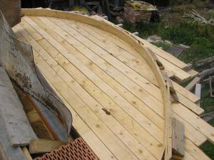

..vie nam nieko poradit ako vysalovat tento obluk, nejako si s nim nevieme dat rady..(spravit obluk plechom, alebo z dosticiek.. ) Za cca 2 tyzdne ideme zalievat hornu deku a musime to do v tedy nejako vyhotovit.. :)
.. dakujem za odpovede.. :)
ak môžem poradiť tak jednému známemu sme to robili tak že sme odpílili osem rovnakých pásov sololitu, ohli ich na požadovaný oblúk a potom zoskrutkovali dokopy. Tak sme dostali dosť pevný oblúk bez nalomení.
