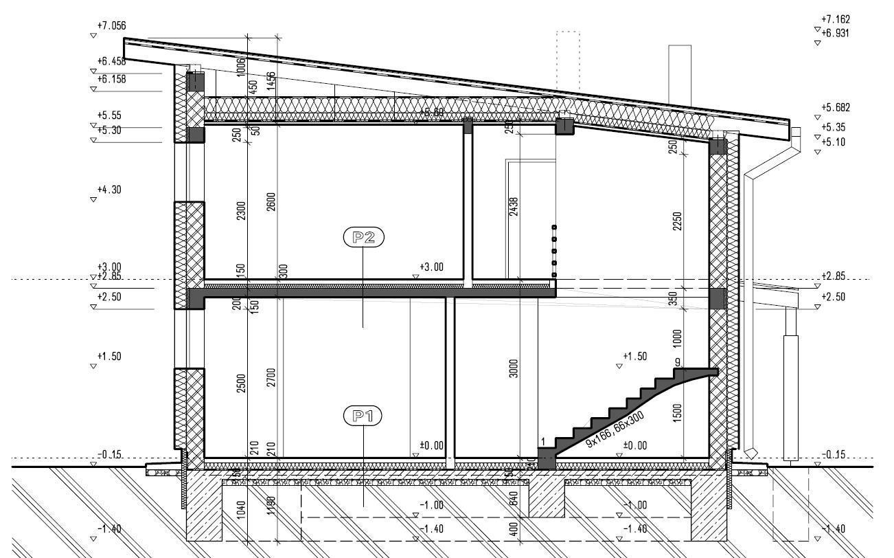

Moj problem je, ako by ste vyriesili murovanie prizemia a podkrovia. Vyska prizemia od bodu 0 po preklady nad oknami je 271 cm. Nato su planovane preklady naraz s vencom. Ked si vsak zoberiem vysku tvarnic 25cm, tak ked dam 11 radov, to je 275 cm, co som uz o 4 cm nad oknami. Je to problem, ci sa to s oknami potom spravi?
A ako by ste to urobili Vy? Ja by som sa chcel vyhnut salovaniu celeho venca a pouzit U tvarnice, ktore maju zase 25cm a to mi uz vyskovo vobec nevyjde tak, ako je to planovane v projekte. V podstate by to bolo ako 12 radov YTONG a to by bola vyska 3m a nato 15cm deka. Urobilo by mi to problem so schodiskom?
Pytam sa preto, pretoze potrebujem vypocitat hlavne vypis materialu a vlastne ani neviem, ci sa mi oplati murovat veniec z U tvarnic, mam ich dat nacenit a ci tie 4cm nebudu problem pri oknach.

Rez v prilohe.
@zeld Dakujem pekne. Jediny, co sa ozval zatial :) Autor projektu mi povedal, ze je bezne aj poslednu radu tvarnic rezat do pozadovanej dlzky, aby to vyhovovalo projektu. Asi tolko :)
K tomu soklu. 3cm menej, ako fasada? Cize 17cm? NIe je to zbytocne predrazene?
