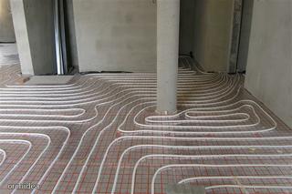

 @antoniab do anhydridu sa kari sieť nesmie dávať. Na podlahové kúrenie môžte použiť systémové dosky na podlahovku

 @poliacik321 Súhlas. Alebo miesto systémoviek len pripichnúť rúrky spinkami na to určenými.

 @poliacik321 no bolo to tak dvojzmyselne napisane ze som nevedela ci nemalo alebo nemoze emoticon
no a systemove dosky prave nechceme ina moznost nieje som videla fotky kde to bolo len ako keby na folii pripevnene hodim foto sem

 @antionab @blacksr áno dá sa aj spinkami , ale tá robota so spinkami je naprd emoticon lepšie sú tie dosky

 @poliacik321 áno. kari sieť nie!!!

 @poliacik321 a cenovo tam je aky rozdiel?? myslim medzi tymi spinkami a doskami???

 cenovo obrovsky, spinky 0,050 eura (1,50 Sk) kus, na 100 m2 treba asi 1000 až 1500 ks, a dosky 0,75 m2 do 10 eur. da sa aj za 7 eur
takže na 100 m2 asi 140 kusov po 7 eur a nenahradi to podlahovy polystyren,musi isť, aj keď o 2-3 cm menej.

 @ivanb dakujem emoticon tak aj ked bude totalna piplacka so spinkami, ten cenovy rozdiel je zavratny emoticon ale ved na to mame cas... tak uvidime, mozno cas bude cennejsi ako cena za dosky emoticon
