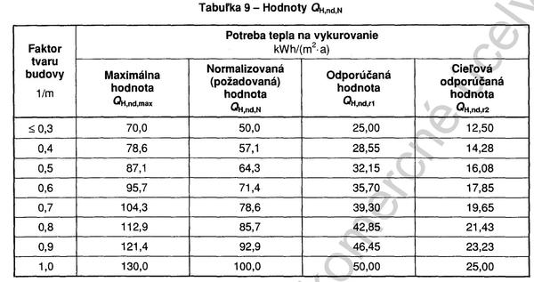

 @cache to je sice pravda co pises, lenze zaroven plati (od 2016 platia odporucane hodnoty):

 @majkoj čo je prosím ta to Q?

 @saimo potreba tepla na vykurovanie, tu hodnotu musis mat niekde v projekte vypocitanu.

 @majkoj aha vďaka

 @majkoj Ked postavis dom s oknami od podlahy po strop na sever a plny vycnelkov, arkierov a inych architektonickych pi*, tak ta nezachrani ani 50cm polystyrenu, aby si splnal mernu potrebu tepla.
Na druhu stranu, vhodne orientovany kompaktny dom (t.j. s faktorom tvaru budovy bliziacim sa ku 1) z 50-ky dutej tehly ju splni bez problemov.
11. jún 2015 o 13:58  • Odpovedz  •  Páči sa mi to

 @cache no schvalne som to prepocital, moj dom by po 2015 s 44 nepresiel a s 50 s odretymi usami. A mam faktor tvaru nieco okolo 1 emoticon.
