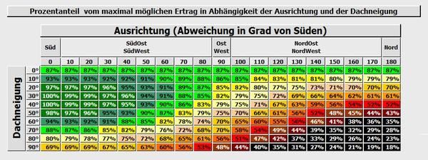

 @nella0 tu je dobry prehlad ucinnosti pri roznych orientaciach, par nemeckych slovicok si lahko vygooglite

 @stowasser Chapem to spravne, ze ak mam sikmu strechu 16 stupnov, smer vychod a dam tam panely, budem mat 86 percentnu ucinnost ? V buducnosti som chcel nieco len tak pre srandu vyskusat, ale vzdy som myslel, ze orientacia na vychod je taka katastrofa, ze sa neoplati ani len skusat emoticon
8. feb 2016 o 13:06  • Odpovedz  •  Páči sa mi to

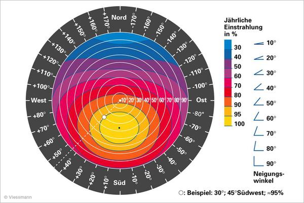

 @majkoj zdroj je jedna z najvacsich nemeckych poradenskych firiem v oblasti fotovoltaiky, takze si myslim, ze je to dost doveryhodne a hadam to maju aj nejakym Fraunhoferinstitutom otestovane.
Ucinnost solarnych panelov je ovela viac zavisla na orientacii, vid tu:

 @majkoj staci dat amorfne panely a ani vychodna orientacia nie je problem. Osobne si myslim, ze ani monokrystalicke by neboli na zahodenie, ak ich kupis lacno a akceptujes nizsi zisk (nahradis plochou).

@stowasser tak to je celkom fajn potom, dakedy v buducnosti som to planoval, ale rozhodne som nechcel pospatit strechu tym, aby mali panely iny sklon ako strecha, trochu nizssi zisk mi nevadi. A hadam kym sa k tomu dostanem bude fungovat aj netmetering emoticon
