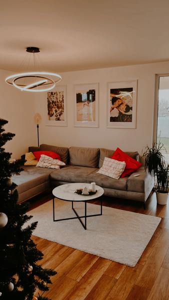

Tiez mame drevodom 🙂 tiez mame 250cm stropy 🙂 za mna ideal 🙂 Ani takyto vysiaci luster nieje problem aj ked mam 194cm mozem popod neho chodit 🙂 Ci 250 alebo 260 by som fakt neriesil… osobne ak by som chcel vyssie stropy tak potom az 300cm 🙂 ale to pri drevodome asi nebudu chciet vyrabat kedze to maju ako lego uz nastavene na jednu velkost 🙂
@zipsuliak ja som mala vybraty tiez taky prstencovy velky luster a miesto bodoviek som chcela take vytrcajuce valce..no ked som zistila ze bude nizsie strop tak som si povedala ze dam bodovky predsa len a to visiace vymenim za stropne😀ale nevyzera zle ani to vase...
