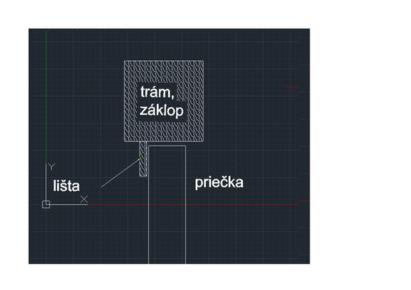

@mstav sú to odlišné materiály a pracujú rôzne, takže fuga tam bude vždy. rieši sa to optickým prekrytím, vodorovná škára sú voľným okom pozorovateľné, zvislé splývajú s pozadím
Ano, prave pre tu odlisnost som sa pytal, okrem toho ta chalupa (drevenica) je nova, tak predpokladam ze to bude este sadat. Priecku planujem ukonci cca 5-6 cm z tohto dovodu pod stropnym zaklopom. . Lista je uchytena na priecke ? alebo na strope ? co je lepsie ? Myslim si ze na strope, ked bude sadat strop tak lista "zlezie" po priecke nizsie bez toho aby sa odtrhla.
@mstav nie je to kreslené s ozdobami, ale princíp popisujete správne, lišta aj na druhej strane upevnená o strop a medzera podľa predpokladaného sadnutia.
@jan45 Dakujem, ako je ta lista upevnena, v tom priestore ponad priecku si to dobre neviem predstavit ako sa to tam da o strop uchytit. alebo je to vrtane durch cez tu listu a tak prisrobovane o strop ?
