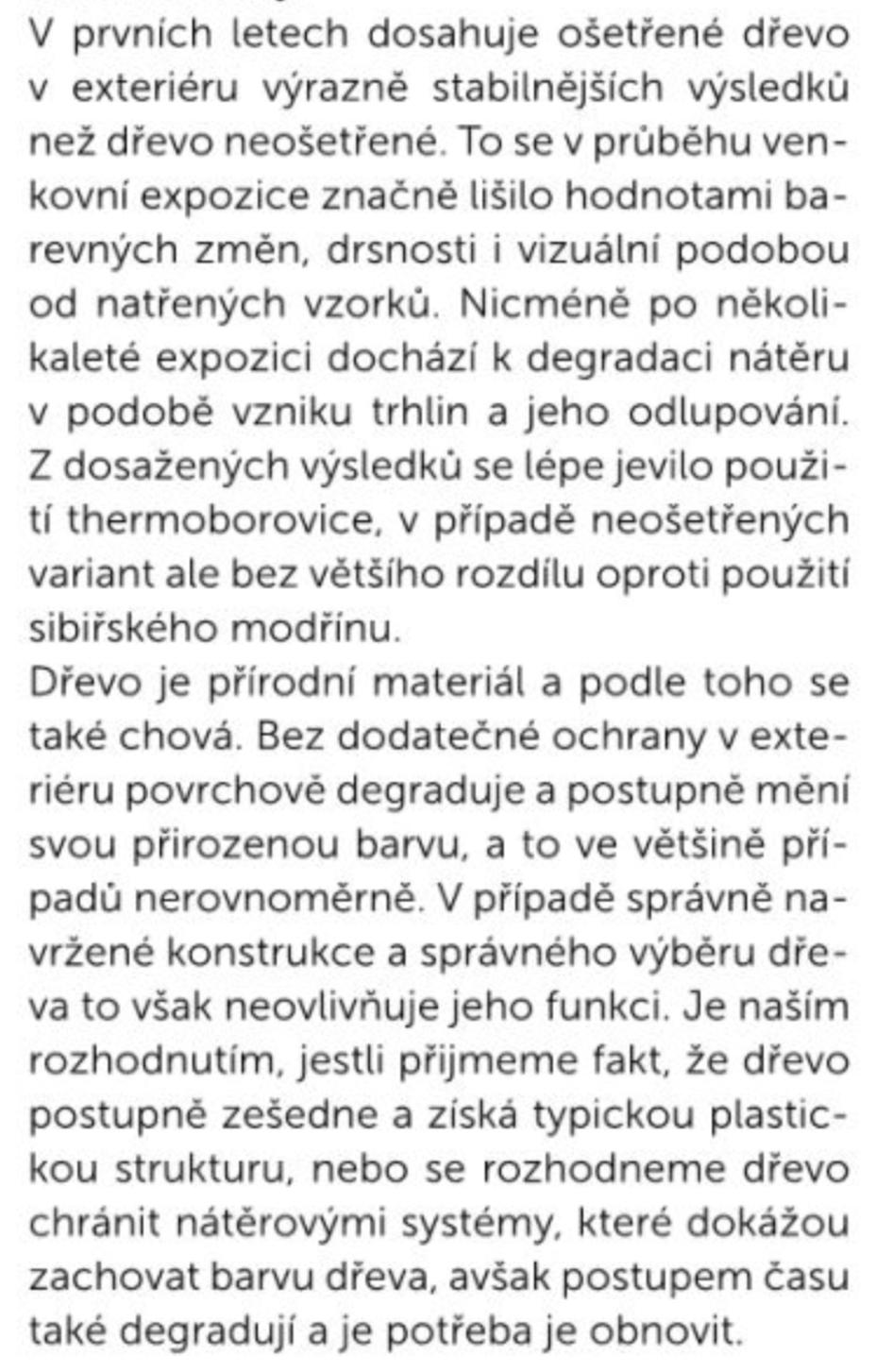

 @gashtaan tu je úryvok z jedného odborného článku k drevu v exteriéri. Modřín je smrekovec
4. nov o 11:52  • Odpovedz  •  Páči sa mi to

 @gashtaan oleje inak držia uv ako lazúry bezfarebné už len tým že prírodné oleje majú už svoje prírodné UV.... osmo ti neviem povedať ale skús ešte od colorlaku terasový olej pozrieť je určený aj na fasády ... je to minuloročná novinka a tento rok išiel ohodne viac ako minulý a rozhodne mi ho nik ofrflať neprišiel, poniektorý dokúpili na iné, odozvy sú tiež dobré ostatné praktické skúsenosti až časom ....
4. nov o 16:04  • Odpovedz  •  Páči sa mi to
