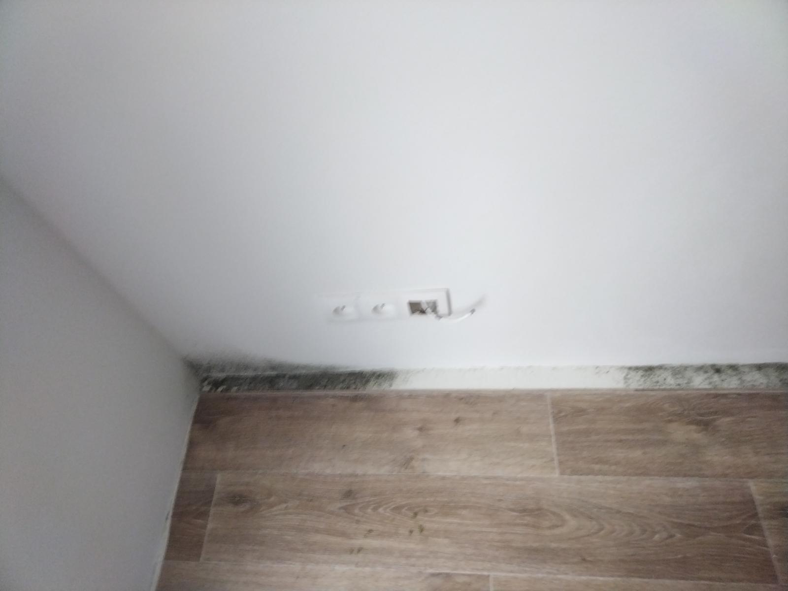

@davco3 Aj nosne tramy nezbavene kory a neochota ju odstranit-je to v poriadku podla nich, nechat aj koru a lyko. Nedostatocne namorene drevo, respective nenamorene, dotrhana parozabrana, na miesto parozabrannej pasky pouzivana duckpaska, zle vlozene okna-nasilu vtlacane, zatekajuce (opat je to podla nich v poriadku), izolacia- aj na steny pouzivana mineralna vlna vo valci, bez akehokolvek istenia, ved to sa casom gravitaciou urcite nezosunie, na obklad pouzivana neohoblovane a nenamorene drevo, neosetrene lakom, po slusnom vytknuti aj fatalnych nedostatkov arogantny a utocny pristup.

A ti, co maju drevo stavby Od tejto firmy, odporucam pozriet sa pod plavajuce podlahy. Kedze Stenko neriesi rekuperaciu a izolovanie stavby robi fusersky, skor ci neskor plesen bude vsade.
