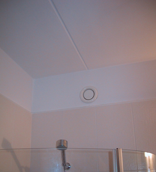

 @somebody Môžete mať nasávanie na fasáde alebo ak dáte zemný register, tak najprv cezeň pôjde vzduch. Ako si to rozložíte, kde chcete mať RJ, odkiaľ najviac ide dym z komínov...
Info - google, ostavbe, tzb-info, aj na mojej stránke je dačo.
Čistenie podľa potreby. Je pravda, že na odťahu to toľko netrápi. Možno 1x za 3 roky, za 5... To uvidíte.

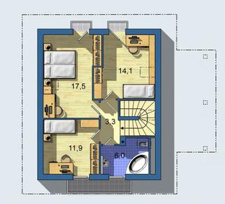

 Najjednoduchšia voľba bude asi to nasávanie umiestnené na fasáde. Tie výduchy v jednotlivých izbách neškaredia stropy?
Premýšľali sme nad správnym výberom projektu a taktiež nad podkrovím a veľmi sa na nám ešte pozdáva Kompakt 401 od Eurolineslovakia:
http://www.eurolineslovakia.sk/sk/projekty/rodinne-domy/detail-domu/RD-Kompakt-401.html
Len neviem ako by bola rekuperáca riešená pri takomto projekte. Čo sa týka skladby izolácie domu tá by bola asi rovnaká ako pri bungalove 666, alebo tam treba niečo zmeniť? Prikladm fotky Kompaktu 401, mne osobne sa viac páči tento dom.

 @somebody Fajn, bude to celkom slušné, závisí aj od orientácie, ako to bude otočené.
Vygooglite si obrázky s výustkami
http://forum.tzb-info.cz/docu/diskuze/1157/115768/0210001.jpg
http://www.tzb-info.cz/docu/clanky/0018/001870o3.jpg
http://www.tzb-info.cz/docu/clanky/0026/002615o61.jpg
existujú aj podlahové
Izolácie ponechať.
Viac sa bez detailnejších info povedať nedá.

Dávam tu schému pozemku, ospravedlňujem sa za kvalitu, čo poviete na orientáciu pri Kompakte 401?

 Som sa obával tých výustkov, ale na tých fotkách je decentne riešené. K tej rekuperácii je možné zakúpiť hotový projekt, resp. existujú k tomu projekty? Teraz však rozmýšľam ak by podlaha podkrovia bola realizovaná formou betónového monolitu a kúrenie riešené formou elektrickej podlahovky kam by sa schovalo potrubie rekuperácie. Aký min. priemer musí mať toto potrubie, resp. bolo by ho možné schovať aj do muriva?

 No, pozemok ako slížik - tam sa ťažko špekuluje so svetovými stranami.. . 3 obytné miestnosti na JV, 2 na SZ. S tým moc nenašpekulujete. Treba variť z toho, čo je.

 Dve izby orientované na SZ budú spálne, najviac času budeme tráviť v miestnostiach orientovaných na JV.
V tom projekte by sme chceli zrušiť strešné okno na schodiskom a nahradiť ho klasickým fixom v obvodovom múre. Chceli by sme tam aj komín, ale určite nie v kúpeľni ako je to v pôdoryse.

 @somebody OK.

 Je lepšie riešenie z hľadiska solárnych ziskov to strešné okno, alebo fix? Zabudol som ešte napísať, že po pravej strane pozemku ako bude vchod do domu má sused postavený dom na hranici pozemku, zrejme to dosť ovplyvní solárne zisky. Susedov dom má hrebeň strechy vo výške cca. 9 metrov, z toho dôvodu bude asi podkrovný dom lepšie riešenie ako bungalov.

 @somebody U tohto okna by som o sol. ziskoch nerozmýšľala. Je to skôr len o svetle a o praktickom prístupe k oknu. Bude otočené na JZ = v lete praží, v zime je slnko aj tak nízko. Osobne by som šla radšej do klasického okna. Aj sme išli - v profile mám odkaz na stránku s fotkami.
Váš a susedov dom budú zarovno alebo bude niektorý vpredu a druhý vzadu?

 Susedov dom bude vpredu, náš by mal začínať asi vpoloci jeho domu

 @somebody tak okno nad schodiskom - zvislé (a bude v zime aj pekný sol. zisk, keďže susedov dom nebude zboku tieniť)

 tie strešné okná sú lepšie plastové alebo kombinácia drevo/plast? našiel som s trojsklom od Veluxu U skla = 0,5 W / (m2.K), U okna = 1,0 W / (m2.K). Takéto parametre by mali postačovať pre NED?
Mám takú laickú otázku, v podkroví, kde bude šikmá časť strechy je dostatočný priestor na to aby som tam použil 40 cm izoláciu? A taktiež ak je kúpeľňa v podkroví je možné tam namontovať sprchový kút, alebo kvôli šikmene len vaňu.

 @somebody Postačovali. Ale prečo chcete silou mocou v zime menej slnka a v lete viac?
Izolácia v šikmine - treba nechať priestor pre podkrokvovú izoláciu, napr. v 2 vrstvách roštov. Alebo na krov použiť priehradové nosníky ako my alebo Spacejoist I-nosníky...
Sprchový kút môže byť, ale treba ho dať tam, kde sa zmestí. Kuk: http://www.modrastrecha.sk/forum/tema/sprcha-v-podkrovi-2/

 Hmm, ako to myslíte v zime menej slnka a v lete viac?

 @somebody Slnko v lete (J-JZ) svieti viac zhora a pôjde Vám do šikmého okna. V zime svieti viac zdola (pod menším uhlom od zeme) a do šikmého okna bude svietiť menej.
Ak dáte zvislé okno, v lete Vám doňho toľko svietiť nebude, kým v zime bude. A to potrebujete.

 emoticon tak to som nevedel, ale každopádne od suseda bude asi najlepšie riešenie strešné okno, snáď sa v tom podkroví v lete neuvarím emoticon

 @somebody Ak on súhlasí s oknom, do neobytnej miestnosti môže byť. A ak Vám nevadí.

 Sused na našu stranu má myslím len jedno okno (WC alebo komora). Nevedel som však, že ak ide o strešné okno treba súhlas suseda. Je to dané aj vzdialenosťou v akej staviam od hranice pozemku?

 @somebody U zvislého určite, u strešného neviem.
