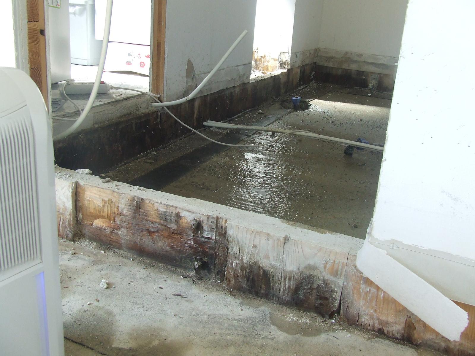

Ahojte, potreboval by som poradiť ako postupovať pri záchrane nášho drevodomu.
Pred 3 rokmi sme si dali postaviť dvojpodlažný RD z masívnych CLT panelov (v okrese Trnava). Spravil som vtedy hlúposť, že som sa spoľahol na stavebný dozor firmy, a nezajednal som si vlastný… Po 2 a pol roku bývania, niekedy koncom jesene minulého roku sme objavili tmavý vlhký fľak na vnútornej strane obvodovej steny, akoby vychádzajúci z podlahy. Tá časť steny je pod schodiskom na nie veľmi prístupnom mieste a teda nie je obložená sadrokartónom.
V rámci reklamácie nám asi pred mesiacom to miesto odkryli, vyhodila sa dlažba, rozbil poter, vytiahol polystyren až po základovú dosku. Tam sme zistili, že IPA je na základovej doske len položená. Základy neboli napenetrované, ani IPA nebola zlepená. A pod ipou veľa vody. Vraj viac ako je normálne, žeby si betón natiahol zo zeme.

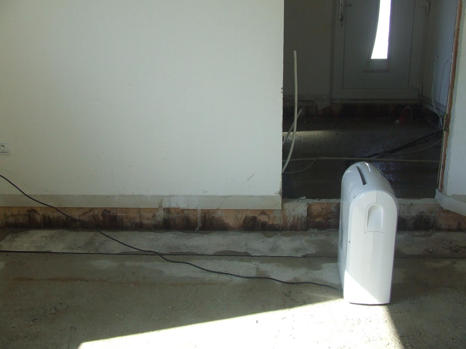

Aby sme zistili, v čom je problém, tento pondelok sa rozbil poter v celom dome. Príčinou bolo nedotiahnuté koleno na prívode vody do domu. Na fotkách vidno hadicu s modrou objímkou. Tá nebola vôbec dotiahnutá, rukou sa dala hýbať. Výsledkom sú značne poškodené CLT panely, tie sú hrúbky 6 (priečky), resp. 8 cm (nosné panely).
A teraz prosba o radu. Je tu na fóre niekto, kto by toto vedel ohodnotiť, prípadne poradiť ako postupovať ďalej? Môže toto začernanie dreva byť problémom ohrozujúcim statiku domu? Nosné steny sa zdajú byť poškodené len miestami. Najhoršie obišla priečka, ktorá je asi 20cm od zdroja vody. Tá je v tých miestach skrz naskrz čierna, prstom sa dá do nej dlabať. Drevo sa drobí v prstoch.
Viete mi, prosím, poradiť statika, ktorý sa zaoberá drevostavbami, a vedel by určit opatrenia na zabezpečenie statiky domu?
Firma, ktorá mi dom stavala a teraz opravuje, predbežne plánuje dom presušiť odvhčovačom asi 8 – 9 dní. Budúci piatok naplánovali poter, takže dovtedy treba stihnúť spraviť izolácie na novo, vodu aj podlahové kúrenie. Je ten čas sušenia dostatočný?
Chcel som si tentokrát zabezpečiť riadny dozor, len to je celkom problém. Zatiaľ všetci len krútia hlavou, že také čosi nevideli…
Vďaka za pomoc, či radu.

@bybu82 ťažko takto posúdiť rozsah poškodenia dreva, ale za týždeň (ani za mesiac) to takýmto prdítkom nevysušia. Po vysušení dreva by som si prístrojom na to určeným (majú ho drevári) zmeral vlhkosť dreva. Ak bude nad 20%, sušil by som ďalej. Potom by som všetko čierne vystriekal savom, aby som zabil živú pleseň. Následne by som skontroloval pevnosť poškodeného dreva a to, ktoré už je zhnité, by som vymenil. Potom by som všetko drevo ošetril Bochemitom a až následne by som sa pustil do podláh. Podlahy by som nelial až ku stene, ale nechal by som popri stene 2-3 cm pásik vaty, ako dilatáciu a difúznu únikovú cestu pre zvyšnú vlhkosť

@bybu82 neviem ako voda vplyva levmost tych panelov ale mkrmalme drevo po vyschnuti by to malo prezit asi bez ujmy. Ipa ma nezaraza to je ok ale vadi mi to koleno, nikdy by som nedal spoj pod poterom, to koleno je hovno, co ak casom praskne, jedine ruru z jedneho kusa na miesto kde treba. Ked uz tak tam mohli dat aspon kovove
@bybu82 Mozem ta poprosit o info, ze o ktoru firmu sa jedna? Lebo z CLT panelov ich nestavia zase kazda. Kludne do IP, dakujem! A k teme, prave kvoli takymto fuserom panuje medzi ludmi nazor, ze drevostavba nic nevydrzi. Ono moze sa to stat aj pri murovanom, to netvrdim, neviem si predstavit rozsah skod, ak by sa toto stalo pri murovanom dome. Prekvapuje ma absencia dilatacnych prvkov medzi CLT a poterom, viem o firmach, ktore dokonca natieraju stycne plochy dreva s poterom bitumenovou izolaciou. Tu to zrejme pouzite nebolo, vsak? Tym susicom uz vela nezachrania, to je len tapanie, ze skusime, uvidime. Ak sa da material drobit prstami...Fuuu, naozaj nezavideniahodna situacia. Zavolaj si nezavisleho statika z oboru drevostavby, nechaj si vypracovat posudok (viem, stoji to cas a peniaze, ale tu uz ide naozaj o vela) a vyzvi firmu na adekvatne odstranenie skod. Ked sa budu krutit, tak len sud. Drzim palce!

@bybu82 Tiež by som to nevidel tak tragicky. Stavbu dobre vysušiť (tých 9 dní asi stačiť nebude, lebo potrebuješ sušiť hĺbkovo) s nejakými infražiaričmi - len neviem čo tie panely povedia na rýchlu zmenu vlhkosti. po vysušení zhodnotiť a vymeniť drevené prvky, opraviť izolácie (tiež treba zvoliť správny postup), dokončiť zostávajúce vrstvy podláh a stien. Tá firma asi z toho tiež neskáče od radosti ak to bolo zapríčinené prístupom zamestnancov, ale každý si musí voliť kontrolu kvality tak aby tomu predišiel. Keď sa firma hlási k poškodeniu a oprave, tak si môžeš gratulovať. Zavolaj si nezávislého odborníka a spolu s ním a firmou sa dohodnite na postupe - najlepšie písomne. Súdy si nechaj v zálohe, jedine že máš peniaze na "poplatky", veď vidíš v akej krajine žijeme. Veľa informácií nepoznáme, preto tu na fóre nehľadaj konkrétne riešenia, to treba vidieť a poznať súvislosti.
To by bolo super ak by si firma priznala chybu a snažila sa ju aj napraviť. Nakoniec by si z toho vyšiel v celku dobre. Ono to vyzerá na obrázkoch aj z tvojho popisu strašne ale nebude to možno až také zlé. Najprv si vyrieš stanovisko firmy a potom uvidíš, či nejaká súdna cesta bude aj potrebná. No myslím si, že ani nie a dajú to do poriadku. Ide o ich meno ;-)

To, ze vodorovna hydroizolacia bola len prelozena jedna cez druhu a nebola celoplosne natavena na podklad nevidim ako problem skor je problem, ze neboli natavne spoje. V tomto pripade by to aj tak nepomohlo, kedze problem nie je zemna vlhkost, ale vodovodne koleno. Tiez by som sa neodvazil taketo koleno nechat pod poterom
Dolezitejsia hydroizolacia je pod samotnymi drevostenami - ako je to spravene tam? To by som tiez odkontroloval, ci je vyhotovenie spravne.
Nikto tu ale nepopisal hlavnu chybu a tou je to ze rozoberatelny spoj nema byt zabetonovany ,ci tu vodu otlakovali na 1,5 nasobok prevadzkoveho tlaku a preco tu vodu nezavarili elektrofuzne,ba dakouto srobovacou spojkou.pokial neurobia tieto opatrenia tak ti je skoda vysusat..a trapit sa..
