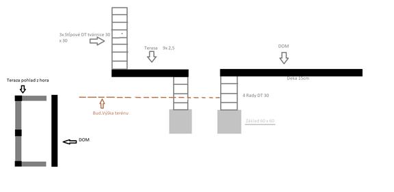

Ahojte Prosím o názor pri realizácií terasy INFO : Základy domu sú samostatné / terasa bude mať vlastné Na terase sa nachádzajú 3 stĺpy z DT tvárnic 30 na ktoré bude následne ukladaná strecha ...strecha je spojená so strechou domu. Terasa bude uzavretá ...a bude to súčasť domu ..hlavne cez zimu ..niečo ako zimná záhrada ... ( Je to zmena oproti projektu ..pôvodny zámer bol len klasika na drevenných stĺpoch 150x150....Terasa sa skladá zo 4 roch radov DT tvárnic ktoré musia byť pretože pozemok je mierne svahovitý a vstup do domu je mierne nad cestu . Otázka 1 : Je potreba prepájať železom základy domu a terasy ? Otázka 2 : Je potreba zaizolovať a tým pádom oddeliť terasu od domu? Otázka 3 : Je potreba viazať 4 rady dt železom s DT čkami od terasy ?

@bobo2208 Ja by som to robil opačne ako radí kolega .-) Základ domu by mal byť hydro aj tepelne odizolovaný zvlášť a k tejto izolácii priložiť základ terasy. Základ určite obvodovo po celej terase (lebo na strane pod stĺpmi na obrázku nie je zakreslený) A armovaním prepojiť základ pod terasou + DT terasy + deku terasy. Nezabudnúť na zvody dažďovej vody prípadne bleskozvod.
@bobo2208 suhlasim s prispevkom vyssie od treborztv, dom od terasy odizolovat, su tu experti co maju aj platnu domu zaliatu v jednom kuse s terasou, ktora je otvorena ( ziadna zimna zahrada) a chvalia si to, lebo sak on nic neciti, ved ma podlahove kurenie 😄 😄 proste je to amaterska chyba, treba sa tomu vyvarovat, lebo potom s tym uz nespravite nic, terasu nespajat ziadnymi roxormi s domom, spravit to ako dve stavby, ktore sa seba iba dotykaju, no je medzi nimi tepelna izolacia, pitt2701 podla mna pise nezmysly.
