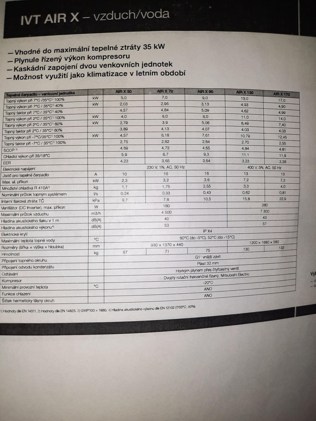

@purplesticks jednu vec by som potreboval vysvetlit ten rozsah vykonu.
Dajme tomu ze zvazujem monoblok strata 7,5kw navrhnute cerpadlo 9kw
V tech liste je:
Poslem foto aby som to cele nevpisoval
Moja otazka je ci s tymito paranetrami som ok a TC bude v kkude pracovat a nebudem platit velke faktury.

Výber tvojho TČ je vyhovujúci. Ale tak ako uviedol @virnik27 určite pozri energetický certifikát TČ. Údaje o TS sa musia zhodovať.

@virnik27 ahoj pozeral som tie videa velmi uzitocne.
Tak ze 1,5kw menej som stale v pohode.

@tali99 ...a ešte k výkonu TČ. Z môjho pohľadu, je menšie zlo zvoliť o čosi nižší výkon než väčší. Pri nízkom výkone pôjde kompresor dlhodobo, čo mu až tak nevadí a pri nedostatočnom výkone sa zapne elektrická špirála a doženie potrebný výkon. Pri vyššom výkone sa môže stať, že pri miernej zime bude aj spodný výkon TČ privysoký čo bude spôsobovať nepriaznivé cyklovanie kompresora, čo z dlhodobého hľadiska nie je prospešné.
A posledný typ na záver, skontroluj si pri akej vnútornej teplote máš počítané TS domu. Podľa normy sa to počíta pri 20°C. Klient však má častokrát požiadavku počítať pri 21°C-24°C. (moja strata 4kw je pri 24°C. Ak by som nechal pôvodných 20°C mal by som logicky menšiu TS.) Sranda môže nastať, ak vyberáš TČ podľa TS domu pri 20°C a manželka požaduje potom v celom dome 25°C)
