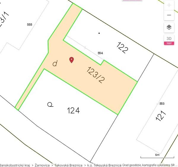

Ale !!!! POZOR... dnes som si pozrel katastrálnu mapu môjho pozemku a došiel som na zaujímavú vec. Môj pozemok pozostáva z troch menších pozemkov tak, ako je to vidieť na priloženej mapke. Prečo a kedy sa tie pozemky takto delili sa ma nepýtajte, ale je to skutočnosť, ktorú si myslím by som mohol využiť vo svoj prospech.
Parcela 122 - zastavaná plocha a nádvorie
Parcela 123/2 - zastavaná plocha a nádvorie
Parcela 124 - záhrada
Práve na parcele 124 mám už postavenú spomínanú pivnicu a pozemok pod ňou je už prevedený ako zastavaná plocha. Prečo o tom nie je záznam na katastri to netuším (asi tam majú pekný poriadok) ale ja mám o tom písomné rozhodnutie z katastra, že som ju v roku 2013 zmenil zo záhrady na zastavanú plochu.
A keď sa pozerám na tú mapku, tak vlastne majiteľ susednej nehnuteľnosti, k parcele 124 som zase len ja, lebo som aj majiteľom parcely 123/2. Mám teda vybabrať s Obecným úradom tak, že ja ako majiteľ parcely 124 požiadam majiteľa parcely 123/2 o súhlas, ten si sám udelím. nechám potvrdiť u notárky podpis a odnesiem na Obecný úrad? Budú môcť ešte niečo namietať, alebo by to už malo byť v poriadku? Čo vy na to stavebníci a odborníci?

@cache Asi si celkom nepochopil. Po prvé - nebudú mať prečo argumentovať, lebo niesú majiteľmi susednej nehnuteľnosti - tým som ja, ako som napísal a po druhé tienenie nie je dôvod na neudelenie súhlasu či už pri drobnej stavbe, alebo stavebnom povolení. A keďže niesú majiteľmi susednej nehnuteľnosti, tak nebudú prizvaní ani k stavebnému konaniu, ak by k nemu došlo ako spomínaš. :-)

@cache Rozdiel je ale v tom, že ja som nedelil účelovo pozemok tak, aby som získal nejaký meter od suseda. Ja som ho už pre 15-timi rokmi kúpil a práve od tých vedľajšej susedy, ktorá mi teraz nechce dať súhlas. :-)

@chrobak7 Dobre teda, budem sa držať striktne podmienky v tlačive pre ohlášku drobnej stavby, ktorú mám z nášho OÚ a tam sa jasne a jednoznačne vyžaduje súhlasné stanovisko majiteľa susednej nehnuteľnosti. Nakoľko tým majiteľom som ja, tak som to tam pekne napísal a podpísal, že ako majiteľ pozemku 123/2 SÚHLASÍM, aby na pozemku 124 bola realizované drobná stavba. Presne podľa požiadavky OÚ. :-D :-D :-D
