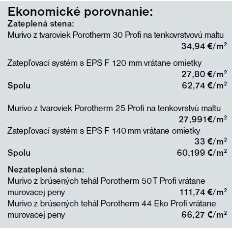

 @marcel_wienerberger
Viete nejako vysvetlit tuto tabulku, obhajit tehlu? lebo podla mna toto je neobhajitelneemoticon budete to mat tazke
26. sep 2016 o 10:32  •  už býva v dome  • Odpovedz

 @dbe
Neviem odkiaľ je táto tabuľka - ale každopádne tehla plnená vatou bude o niečo drahšia.
Avšak v tomto prípade by stačia Porotherm Profi T 30 ako adekvátna náhrada Porotherm 30 + 120 EPS.
Potom by bola cena 70,85€/m2
26. sep 2016 o 11:13  • Odpovedz

 @marcel_wienerberger No neviem:
- Porotherm 30 Profi + EPS F70 12cm (R2,03 + R3,15) - tepelny odpor R5,18
- Porotherm 30 T Profi - tepelny odpor R4,25
Takze T Profi oproti Profi+EPS horsie tepelne izoluje, ma horsiu zvukovu nepriezvucnost a je este aj drahsia. A rezanie/sekanie drazok do tehly plnenej vatou bude asi interesantne. Vesanie niecoho tazsieho do T Profi musi byt tiez zaujimave, kedze je tam len vzduch a vata emoticon. Tomu sa hovori "super kup" emoticon.
26. sep 2016 o 13:20  • Odpovedz
