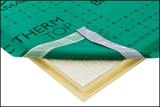

@radopp V našej ponuke máme nadkrokvovú izoláciu predáva sa pod menom BamacTherm, ktorá je na báza PIR. PIR sa používa stále častejšie v stavebných konštrukciách a v sendvičoch. Pod krytinou sa teplota v lete pohybuje do 80°C podľa nášho merania čo je v takomto prípade pre polystyrén hraničná hodnota. Materiál PIR odolný vyšším teplotám.

@matorado Minerálne vlna má svoje miesto nezastupiteľné v strechách to je fakt. Čo sa týka nadkrokvovej izolácie tá je drahšia ako minerálna vlna, ale zase má aj výhody. Napr. výrazne lepšia Lambda, nahrádza plné debnenie pri nízkych sklonoch a má integrovanú strešnú fóliu s lepením na doskách. Pri rekonštrukciách je to celkom vítané riešenie......

@radopp Boli tam dva body, ktoré sa riešili. Prvý bod bol výškové navýšenie strechy od krokvy tak, aby to bolo opticky akceptovateľné čo v tomto prípadne nahráva PIR materiálu a druhý bod čo sa týkalo realizačnej partíe komplikovanosť samotného riešenia. Pri BramacTherm doskách pokladáte hneď 2,9 m2 spolu so strešnou fóliou. Toto bolo brané z ich strany ako výhoda.

@radopp Táto cena je za 5 cm hrubú dosku s vystuženou spodnou časťou aby bolo možné po nej bezpečne chodiť. Tepelný odpor v tomto prípade je na úrovni R = 2 m2.K/W.
@radopp Tých produktov je viac, cena v takomto prípade je cca. 30€/m2 vrátane DPH. Ten odpor je potom 5,45 m2.K/W. Výhoda je, že ten odpor máš v celom profile strechy zachovaný.
