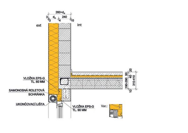

 @martin_isover dobry den, ja mam na vas otazku. Ideme zateplovat v priebehu 2 mesiacov, standard ytong 300 + biely eps 200.
Mam vsak problem v oblasti prekladov, nad vsetkymi oknami mame betonovy preklad kde nie je ziaden eps, v tejto oblasti kde je betonovy preklad planujeme mat umiestnene exterierove zaluzie. Kedze hrubka kastlika na nase zaluzie je 13 cm, vychadza mi na miesto betonoveho okenneho prekladu len 70mm eps. Bojim sa, co to bude robit, kedze to bude najslabsie miesto domu. Existuje nejake ine riesenie ktore isover ponuka?
Bolo mi navrhnute, aby som zateplil nie 200, ale 250mm bielym eps s tym, ze v oblasti betonoveho prekladu budem mat 120mm eps. A mam odporucenie v oblasti prekladu dat tych 120mm sedy eps alebo xps. Rozmyslam dobre? alebo, existuje ine riesenie?
dakujem

 @dbe
Ahoj. Máme nato riešenie. Záleží natom o aký energetický štandard sa snažíš na dome dosiahnuť. Ak sa jedná o pasívny dom doporučoval by som trochu pridať na celej hrúbke zateplenia alebo použiť sivý polystyrén.
V mieste kastlíku použiť špeciálnu izoláciu z PIR s hliníkovým polepom.
Táto izolácia má lepšiu lambdu ako šedý polystyrén aj ako XPS. Sučiniteľ tepelnej vodivosti tejto izolácie je 0,022 W/m.K.
Vyrába sa v hrúbkach 6cm, 8cm,10cm atď. 6cm PIR izolácia má tepelný odpor 2,7 m2K/W čo zodpovedá približne 10cm bieleho EPS, 8cm má odpor 3,6m2K/W čo zodpovedá približne 14cm bieleho EPS.
Odporúčal by som 1cm odsekať z betónového prekladu a nalepiť aspoň 8cm PIR dosku.
Ak sa nejedná o pasívny dom v mieste kastílokov by som tiež doporučoval mierne osekať preklad a použiť XPS polystyrén hrúbky aspoň 8 cm.
Pri montáži dávaj pozor na kotvenie kastlíka aj na správne osadenie okna aby nevznikli zbytočné teplné mosty a hlavne chladné povrchy kde by mohli vznikať plesne. Na obrázku je riešenie podobného problému osadenia kastlíka.

 @martin_isover dakujem..viete mi prosim napisat presny nazov PIR pod ktorym ho najdem v isover produktoch?
6. máj 2015 o 16:46  •  už býva v dome  • Odpovedz

 @dbe pises o hrubke muriva 300mm. Da sa urobit preklad siroky 200mm a zostane ti 100mm na tepelnu izolaciu. Namiesto 70mm, tam vopchas 170mm. Zmenu sirky nosnika konzultuj so statikom. Daj pozor na ostatne veci, kotvenie zaluzie, osadenie okna a pod. Podla mna je to jednoduche, lacne a efektivne riesenie.
6. máj 2015 o 16:54  • Odpovedz

 @spiderhst Stavba je hotova, som asi tak mesiac pred zateplenim, cize toto uz takto riesit nemozem. Ked som to riesil a chcel som to spravit tak ako pises, mal som stretnutie so statikom, ktory mi vsak povedal, ze pri 300mm hrubke prekladu by radsej zachoval 300mm sirku betonu so statickeho dovodu. Vtedy som si povedal, ze ved nevadi, ved aj tak tam ide 200 mm eps...no zaluzie mi nejako vypadli z hlavy v ten moment...
Prid druhom dome uz budem vediet...emoticon)))

 @dbe
Ahoj presný názov je PUREN FD-L,
link je tu : http://www.isover.sk/articles/index/178_PUREN-FD-L-022
7. máj 2015 o 08:47  • Odpovedz

 @martin_isover Dakujem...posledna otazka...je mozne tento PUREN FD-L lepit lepidlom alebo penou?
7. máj 2015 o 09:24  •  už býva v dome  • Odpovedz

 @dbe
Ahoj, napr. Mamut glue.

 @martin_isover Dobry den,
prave zistujem vsetko o tych vami odporucanych PUREN FD-L doskach, ktore chcem pouzit z exterierovej strany pod exterierovymi zaluziami a dostal som otazku, ze ci ked je to obalene hlinikovou foliou sa nestane, ze tam bude kondenzovat vlhkost a po tej folii nebude kvapkat voda.
VIete mi prosim vysvetlit resp zistit aky priebeh rosneho bodu bude v tomto pripade, kde je 300mm zelezobetonu a na tom by bolo 60 alebo 80mm PURENu.
dakujem

 @dbe
Ahoj z hľadiska rosného bodu mi vychádza povrchová teplota 18,56 stupňa ak je skladba PIR + železobetónový preklad..
Počítal som pri vnútornej teplote +20 stupňov, vonkajšej -12 stupňov, vlhkosť vnútri 50% a vonku 84%. Teplota rosného bodu pri 20 stupňoch a 60% vlhkosti je 12 stupnov Celzia. Kondenzácia na povrchu nehrozí.
Dá sa použiť aj PIR doska bez hliníkovej fólie, máme ju v ponuke pod názvom PURENOTHERM ma trochu horší sučiniteľ prechodu tepla 0,027 W/m.K pri hrúbke 6cm ma tepelný odpor 2,20m2.K/W.
Pred tým ako sa rozhodneš pre konkrétne riešenie detailu odporúčal by som prekonzultovať ešte s výrobcom roliet ako odporúča kotviť roletu a osadiť okno aby nebola prerušená izolácia prekladu.
