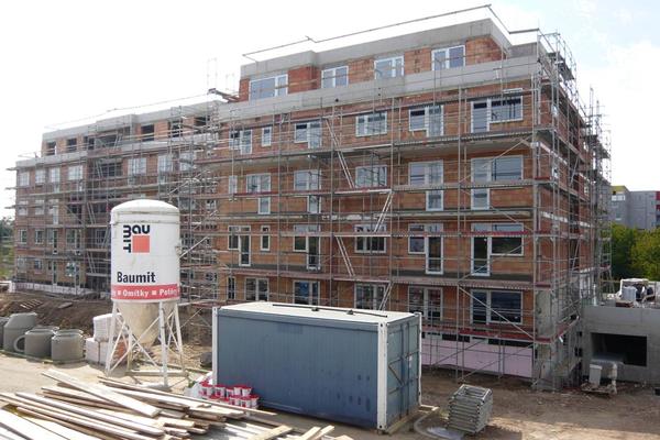

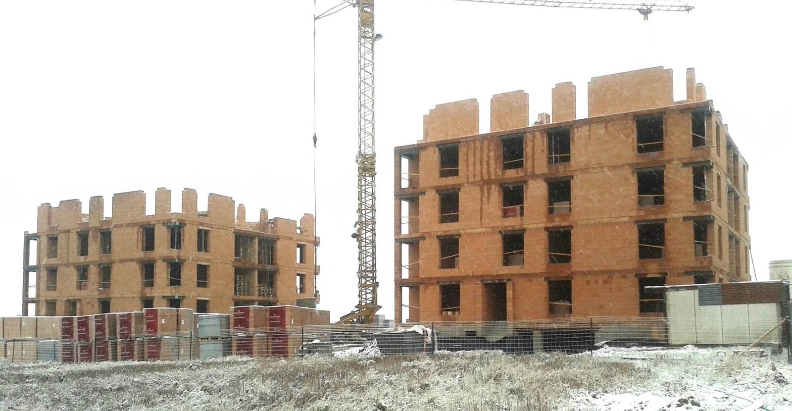

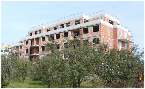

 Betón je zázračný materiál. Stretávame sa s ním často pri bytových domoch, kde sa s obľubou kombinuje s výplňovým tehlovým murivom. Moderné debniace technológie umožňujú rýchlu výstavbu pri vysokej pevnosti. Pri bytových domoch do ca 5 podlaží sa však dobre uplatňuje aj samotná tehla, ktorá aj takéto zaťaženia zvláda.

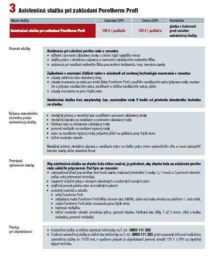

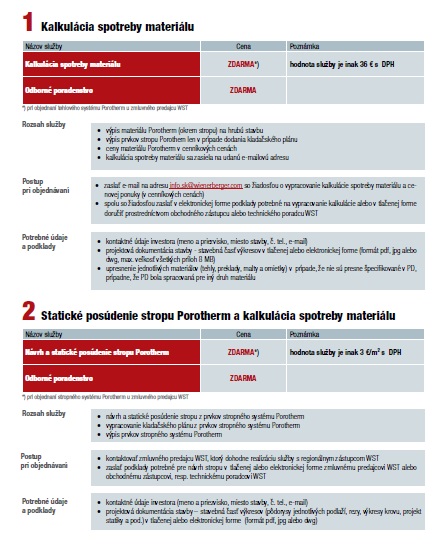

 @euro_ Odpoviem obšírnejšie, týka sa to služieb - aby aj ostatní mali komplexnú info.
Dlhodobo poskytujeme nasledovné služby:
- výpočet spotreby materiálu podľa projektu - ZADARMO - (pôdorysy, rezy, pohľady) zaslaného mailom - vo forme cenovej ponuky v cenníkových cenách. S ním potrebné navštíviť Vami vybraté stavebniny, kde Vám aktualizujú položky "cena" podľa aktuálne prebiehajúcich predajných akcií. Momentálne prebieha Jesenná akcia (každá 2.tehla Porotherm T Profi do 1.radu zadarmo) - viď téma "Oplatí sa obuť si dom do papúč?". Výrazné zľavy je možné získať aj na ostatné typy tehál. Stačí vyplniť formulár na: http://wienerberger.sk/jesenne-zlavy?gclid=CLbk782hts8CFUQ6GwodF5gORA alebo zavolať na info linku 0850 111 283,
- statický návrh stropu Porotherm - ZADARMO - podľa projektu (pôdorysy pod a nad, rezy, prípadne výkres krovu nad stropom), v podrobnosti realizačného projektu (stat. výpočet, výkresy skladby nosníkov, výstuže, výkaz výstuže, monolitických častí),
- asistenčná služba založenia 1.radu tehál Porotherm Profi - služba užitočná pre stavebníkov, ktorí nemajú skúsenosti (resp stavajú z PTH Profi 1-krát). Služba je v prípade tehly Porotherm T Profi služba ZADARMO, v opačnom prípade spoplatnená 120,-EUR s DPH / podlažie (objednanie služby: 037/640 90 62, 0915 496 911). Založenie dôležité - podľa kvality prevedenia prebieha DOBRE alebo ZLE celé murovanie. Zručný a dôsledný murár zvládne (inštruktážne videá "Založenie 1.radu Porotherm Profi" na youtube).

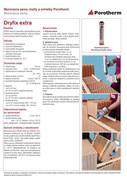

Murovanie Porotherm Profi na tenkovrstvovú maltu: kontaktne alebo celoplošne:
Kontaktne: používa sa na to určený nanášací valec prípadne maliarsky valček s dlhým vlasom a primeranou konzistenciou lepiacej malty.
Celoplošne: používa sa na to určený valec - v tomto prípade náhradné riešenie nepoznám. Valec možno zapožičať vo vybratých stavebninách. Bližšie poradí obch.zástupca z regiónu podľa miesta stavby (kontakt na webe).
Bližší popis služieb aj spôsoby nanášania tenkovrstvovej malty nižšie na obr.

 @richard71 Pozrdravujem, Richard. Profi Dryfix technológia je na Slovensku od roku 2009. Dá sa teda považovať na "novinku" s cieľom eliminovať mokré procesy a urýchliť stavanie. Tento účel určite splnila. Tento trend naozaj prišiel zo západu a prípadné odklonenie príde znova odtiaľ. Degeneratívne na ňu môže pôsobiť (ako pri PUR penách) UV-žiarenie (svetlo). Keďže je pena v ložných škárach pred svetlom schovaná a murivo omietnuté, nemyslím, že by to bol závažný faktor. Čo sa týka životnosti, chce to čas a neviem o tom, že by sa na SK rozoberalo nejaké murivo a skúmal stav.
V každom prípade, po vyrovnaní cien za Profi tenkovrstvovú maltu resp Dryfix penu sa podiel Dryfix peny a rozsah jej použia výrazne zvýšil a nezaznamenali sme žiadne negatívne reakcie v tejto súvislosti. Výber pre tú či onú alternatívu je špecifický pri každej stavebnej firme - stavebníkovi. Optimálne je vyskúšať oba spôsoby a nájsť si ten svoj.

 @majkoj V každom prípade, na to ako "nevinne" pena vyzerá, je to veľmi silný lepiaci prostriedok. Na prezentáciach vzorovú stenu nemurujeme inakšie ako na penu a po prezentácii musíme stenu rozbíjať, pretože sa nedá rozobrať. Alexander mi písal, že preberá štafetu, tak sa tu dnes dobre mávajte. emoticon
