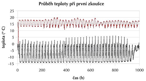

Takto dopadne clovek, ktory nezatepluje.
Test bol robeny na tehlach Heluz Family 2in1 440mm s U=0,16 W/m2K
cierna = vonkajsia stena
cervena = vnutorna stena
http://www.stavebnictvi3000.cz/clanky...

Marti, pozri si ten link a hlavne ten graf, ktory som sem vlozil. Sam som prezil v nezateplenom dome stvrtstorocie a mozem ti len a len odporucit zateplit. Moji rodicia tiez nechcu zateplovat, kuria aj drevom, no stale im to vychadza 100euro rocne za kurenie plynom. nehovoriac o lete, ked musia pustat klimu, aby sa v dome dalo existovat.
