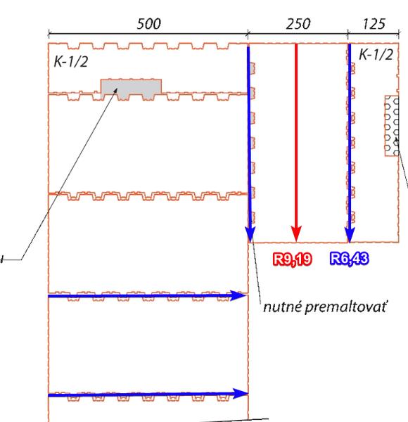

@peter977 takze ty si myslis ze niekolko nasobna perodrazka vyplnena pur penou je tepelny most, ok a ja som nepovedal ze by som stavial z tejto tehly, volil by som porobeton, ktory ma lepsiu lambdu ako "super material PURENIT" na riesenie tepelnych mostov

@majkoj ja vravim o porobetone 550 mm sirokom s lambdou 0.077, fakt mi nezijde na um ani jeden tepelny most, ktory by nebol lahko riesitelny

@jblaze tá perodrážka je z akého materiálu? Čistá tehla + PUR/PIR pena alebo ešte horšie murovacia malta ktorá má horšiú lambdu ako pena. Aká hrúbá je tá vrstva montážneho lepidla? 2-3mm? Je tam minimálne o 30% menší tepelný odpor na perodrážke ktorá má 1-2cm. Na každom spoji tehly, vynásob si to m2 a zistíš koľko m2 máš tepelné mosty po celej stavbe. Schválne prečo výrobcovia tehál neukazujú na svojom webe snímky z thermovízie na porovnanie s vonkajším zateplením a bez neho...

@peter977 keby si na pridanom obrazku dokreslil tie vzduchove kapsy, tak by si si tu perodrazku ani nevsimol, ma velmi podobne vlastnosti ako kapsy

@peter977 ten obrázok prestupu tepla cez perodrazku nie je na tom odkaze. Odkiaľ je ?

Pár veci
Napr pre niekoho kto tomu nerozumie je toto tepelny most. Ale nie je. Pozerajte povrchové teploty
