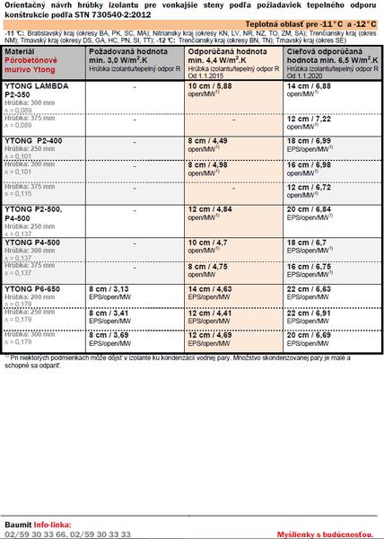

 @shadow39 45 cm Ytong Lambda netreba zatepľovať. V prízemnom dome, oproti stene 30 cm Ytong + 15 cm polystyrén, a pri priamom vykurovaní elektrinou je úspora do 4 eur/mes, pri tepelnom čerpadle do 2 eura za mesiac. To je nič, za problémy so zatepľovaním to nestojí. Treba riešiť dôležitejšie veci: prehrievanie domu v lete a od krbovej vložky v zime, poškodenie konštrukcie (kondenzovanou) vodou, kľud v dome, lacnú teplú úžitkovú vodu, vetranie, polia...

 @shadow39 na obrázku máš príklady skladbu ytong + zateplenie.
@mudrastrecha tak či bude treba alebo netrebazatepliť , bude vedieť z projektu. A koľko ušetrí a neušetri, tiež zistí z projektu.
A keď nebude chcieť kúriť drevom, štiepkou, peletami tak bude musieť zatepliť aby splnil normu pre primárnu energiu.
15. sep 2015 o 07:36  • Odpovedz

 @mudrastrecha ty si chýbal v 2.ročníku na matematike keď sa učilo porovnávanie čísiel znamienkami nerovnosti.
Ytong Lambda 45 cm, tepelný odpor 5,06 W/m2K
Ytong P2-400 30 cm, tepelný odpor 2,97 W/m2K + EPS 70 F, 16 cm, tepelný odpor 4 W/m2K = 6,97 W/m2K
Takže porovnaj dvojicu čísiel 5,06 a 6,97. Znázorni si tieto čísla na číselnej osi a zisti ktoré leží viac vpravo. Potom dané čísla zapíš pomocou znamienok nerovnosti. (väčšie > , menšie < )
čerpané zo stránok výrobcov:
http://www.ytong.sk/sk/content/ytong-presne-tvarnice-pre-obvodove-a-nosne-steny.php
http://www.baumit.sk/produkty/zateplovanie/tepelnie-izolacie/fasadne-izolane-dosky-eps-f.html

 @stastnyjim Zmenil som výpočet podľa tvojich údajov, a stále vychádza malá zanedbateľná úspora.

 @shadow39 Dobrý deň, štandardne odporúčame voliť paropriepustné tepelnoizolačné systémy ako napríklad Baumit open alebo minerálny tepelnoizolačný systém s minimálnou hrúbkou tepelného izolantu 10 cm(je to iba odporúčaná hrúbka-presná hrúbka izolantu závisí od presného typu muriva a lokality vašej stavby). Ak sa v obvodovej stene nachádza konštrukcia zo železobetónu minimálna hrúbka tepelného izolantu by mala byť aspoň 12 cm, aby ste splnili aj v týchto miestach tepelnotechnické kritériá. Píšete, že idete ešte iba stavať, preto vám odporúčam obrátiť sa na vášho projektanta, ktorý by vám mal vypracovať alternatívy vášho zateplenia, resp. môžete využiť aj našu službu výpočtu tepelnotechnického výpočtu. Čo sa týka zateplenia korkom je to jeden z ekologických materiálov na zateplenie, ktorý má veľmi dobré tepelnoizolačné a akustické vlastnosti. Môžete ho lepiť a stierkovať pomocou lepiacej stierky Baumit StarContact Forte.
