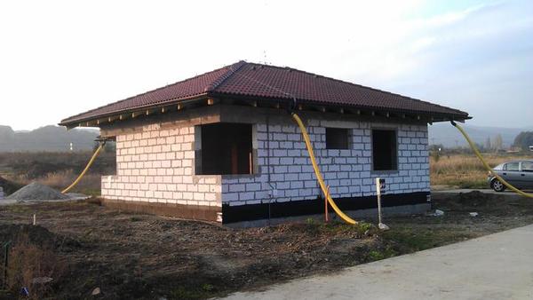

 Každý máme skúsenosti s chybami, alebo nekvalitou práce na stavbe. Ak máte niečo zaujímavé, radi to rozoberieme :o)))

pridete osobne rozobrat nekvalitne postavene? emoticon emoticon emoticon emoticon

 @bozsky_kaja ... tak to je zaujímavé riešenie :o)))). Skôr som tu chcel rozobrať chyby, aby si ostatní stavebníci dávali pozor.

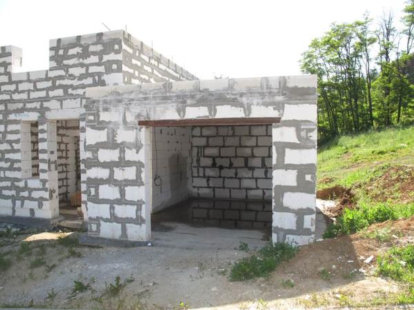

 čo poviete na takéto "čisté" murovanie?

 @julo_ytong nenazval by som to "čistým" murovaním, murovanie vyzerá OK, skôr to je zatretie spojovacích špár (lepidlom) medzi jednotlivými kusmi. Robí to tu tak veľa ľudí, kvôli tesnosti.

 @maros11 Rozumiem tej myšlienke tesnosti. Ale v prípade omietania takéhoto objektu máte nesúrodý podklad. Sú tam miesta kde sú plôšky pórobetónu, resp. miesta kde je cementová škrupina od lepidla. Preto aj omietka bude zrieť rôzne. Nehovoriac o tepelných mostoch spôsobených vtlačením tenkovrstvovej murovacej malty do škár.....

 @julo_ytong chcel by som vidiet,kto v tejto dobe to len omieta bez zateplenia emoticon

a preto je dobre poriadne zateplit, aby clovek nemusel riesit nejake tepelne mosty na urovni muriva emoticon

 @julo_ytong Stale lepsie ako kamaratovi ¨ majstri ¨ postavili hrubu stavbu z porobetonu tak ze je medzi tvarnice vidiet susednu stavbu emoticon
Takze osobne si myslim ze je jedno z akeho materialu a technologii sa stavia ked mate na stavbe kretenov emoticon
To iste ako ked je vidiet stavby z heluzu kde je viac purpeny ako tehal . To uz tiez by som radsej prijal stavbu z kotovice.

 @matrin1980 ten kto sa nachyta na marketingove hluposti a kupi polmetrovy ytong.

 @matrin1980 ...veď práve, v tejto podobe len pod zatepľovák.... Ale omietky vnútri je potrebné vyhotoviť.

 @bozsky_kaja ...plný súhlas, v prípade tepelných mostov, nedokonalého murovania....... je zateplovací systém na mieste

 @julo_ytong podla vas najlepsie aj elektroinstalacie robit industrialne po povrchu, ved aby omietka inak nezrela na zahadzanych drazkach, nie?

 @17juraj17 .... Presne tak, z každého sebelepšieho materiálu vedia nešikovný majstri "vykúzliť" množstvo chýb...

 @gashtaan ...heeeh... jasne aj v na tomto mieste je drážka zahádzaná. Väčšinou to ale nie je cementovýcm lepidlom, ale vyspávkovou maltou na biely pórobetón, alebo samotnou omietkou v interiéri na viackrát, podľa potreby.
Ale inak industriálny štýl s vedením káblov po povrchu na sponky nie je zlý nápad :o)))

 Asi to teda zacnem zoskrabavat emoticon emoticon

 @julo_ytong väčšina ľudí to potom zatepľuje, ako napísali chlapi predo mnou, a tým pádom neriešime tepelné mosty na murive

 @maros11 .. to je síce správne, ale potom načo je vytvorenie vzduchotesnosti - týmto špárovaním jednotlivých tvárnic???

 @viperko .... no, stálo by to za úvahu. Keď máte správne vymurované murivo, so správnym množstvom tenkovrstvovej murovacej malty (lepidla) , nemá význam robiť dodatočné špárovanie tvárnic.

 No ludia to sparuju podla mna pre to ,ze stavba ide do nakladov a zateplovanie potom odkladaju o sezonu dve a aj viac ......Nic nove pod slnkom , tak nech je aspon dobrý pocit , ked uz nieje polystyrén na dome .

 @julo_ytong Kedze mam 25tku ytong stenu a 25cm zateplenie, nic sa zoskrabavat nebude. Zabavali sme sa pocas cakania na strechu, celkova cena bola tak 25 eur za lepidlo. Vzduchotesna rovina bola riesena vnutornou omietkou, no tymto sparovanim som sa vyhol netesnym elektrickym krabiciam na spojoch tvarnic (pero drazka je netesna, a ak krabica nie je dobre zasadrovana, fuci.)

 @julo_ytong zvislé špáry sú bez lepidla a vieme veľmi dobre ako firmy stavajú, keď nie je dobrá kontrola, tak týmto špárovaním sa to uzavrie.(tam kde to lepidlo chýba alebo je ho málo)

 @kollega .... neviem či toto je šťastné riešenie :o)

 @viperko ...rozumiem, pokiaľ to je na vonkajšej strane, je to vyzreté, tak OK. Zatepľovací systém tam bude masívny. Presne ako ste uviedli - vzduchotesná rovina, je na mieste (v úrovni) vnútornej omietky. Napr. na ostení okna sa používa vrstva lepidla, aby ste vedeli napojiť okno cez expanznú pásku vzduchotesne o murivo.

 @maros11 ... samozrejme keď nie je dobre spracovaný materiál, resp. vznikajú medzery...tak je to vhodné upraviť pokiaľ na to nejde hneď zatepľovací systém. Dá sa to riešiť aj nízkoexpanznou PUpenou.
