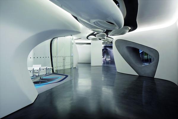

@peter_mapei mne sa to paci ale doma by som to nechcela. Konkretne interier na vasej fotke na mna posobi neskutocne chladnym a neosobnym dojmom. Asi som stara konzervativna skola 8-)
@aninab@anulienacka@maslenka47@gb68 Ospravedlňujem sa za oneskorenú reakciu a pokúsim sa Vám odpovedať naraz. Naozaj sa liata podlaha nemusí páčiť každému, pre niekoho je chladná, príliš "priemyselná", uniformná,... Takýto zákazník si skôr vyberie prírodný materiál, kameň, drevo, príp. jeho imitáciu. Je ale čím ďalej, tým viac ľudí, ktorí svoje stavby RD ponímajú skôr funkcionalisticky, priznávajú pohľadové betóny a aj na podlahe sa chcú viac priblížiť podobnému dizajnu. Je to o filozofii... :-) Z hľadiska funkčného môžete liate podlahy aplikovať na cementové potery zodpovedajúcich pevností, ktoré sú vyzreté bez zostatkovej vlhkosti. Môžu byť aj vykurované teplovodným podlahovým kúrením. Otázka na cenu je trochu zložitejšia, nakoľko do nej treba zahrnúť aj cenu práce, ktorá je na každej stavbe iná. Ak by sme však kalkulovali iba cenu materiálu, tak pri finálnej cementovej samonivelačnej stierke v hrúbke 5 mm aj s epoxidovým penetračným náterom bude cena začínať od cca 15,00 €/m2.

@peter_mapei samozrejme, kazdemu podla chuti :) A presne ako pisete, je to prilis "priemyselne". Mat nieco hentake doma, tak sa tam citim ako v praci a to predsa nechcem, doma sa chcem citit byt doma :) Presne tak isto, ako by som si v ziadnom pripade nedala domov vertikalne zaluzie - mozu byt prakticke kolko chcu ale citila by som sa ako v kancelarii.
To vobec nie je o tom, ci sa to paci alebo nepaci, nahodou som videla vselijake krasne riesenia, napriklad aj akoze priesvitne podlahy a v tom vselikaje drobne "predmety" (naozaj neviem, ci take robite napriklad vy). Je to pekne obvykle v tom priestore, v ktorom to je. Este napriklad v kupelni alebo kuchyni si to viem predstavit, ale mat to v obyvacke, no neviem :/ Tam mame koberec na akoze dreve. Dat koberec na liatu podlahu by mi prislo asi divne.
Mozno keby ste vedeli vyrobit podlahu, ktora je prijemne makka, tepla a farebnostou evokuje "teplo domova", tak aby sa nej dalo prijemne sediet a hrat s detmi,...

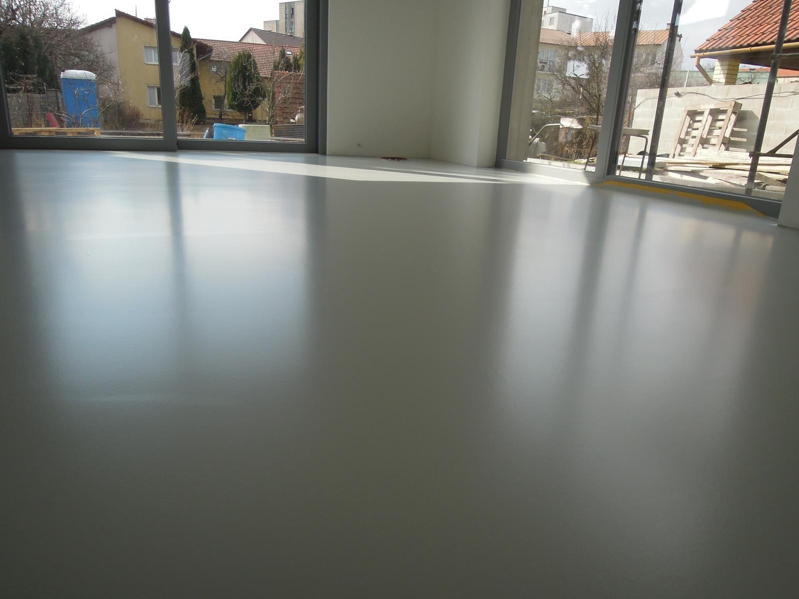

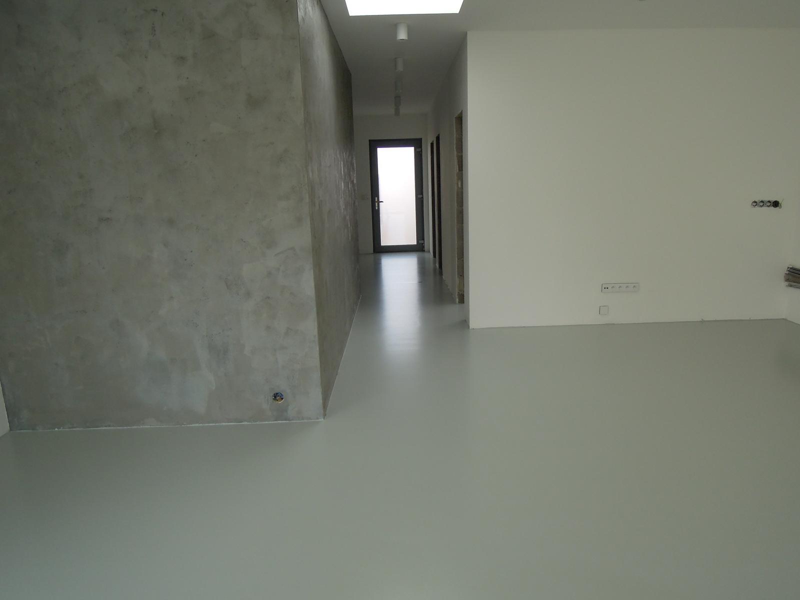

Odpoved je ano, minuly tyzden jbola dorobena. Druha vec, naozaj si treba vybrat kvalitny material a kvalitnu firmu, ktora to vie spravit. Nebolo to jednoduche, no nakoniec sa to podarilo....:-).
Sama som zvedava na udrzbu.
@romana01 Asi treba iba dúfať, že sa nič nestane. Dilatácie sú dosť dôležité, ale nechcem Vás strašiť. Sú prípady, kedy sa nič nestalo... :-( A aký druh finálnej úpravy máte?
@peter_mapei No dufam, takto to rozhodli pani, ktori robili anhydrid.... ze by to malo byt v pohode.
Podlaha je polyuretanova BASF, na tom bol pigmentovany kryci lak BASF, avsak na tom boli viditelne velmi tahy valcom, tak isla na to este jedna vrstva transparentneho laku, ten pomohol.
