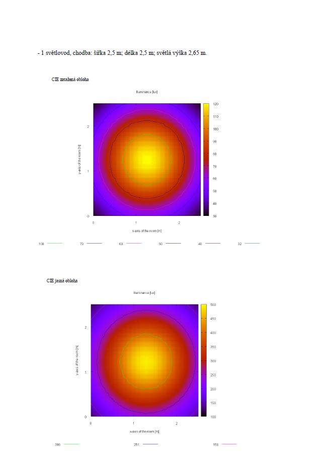

 @joxe Posielam ukážku, čo spraví s predsieňou len jeden svetlovod.

 @joxe aby svetlo zo svetlovodu nevychádzalo ako lúč priamo orientovaného svetla je v interiérovej časti ukončený difuzérom, ktorého účelom je svetlo rozptýliť do priestoru, v tomto prípade je ale skutočne lepšie raz vidieť ako 100x počuť. Vonkajšie podmienky sú limitujúce, dôležitá je aj optimálna orientácia podľa svetových strán (ideálom je južná orientácia). Pokiaľ je do tubusu inštalovaný nosič LED diódového osvetlenia (je možné aj dodatočne-treba len myslieť na el.prípravu) možno svetlovod využívať aj v noci

 Akú plochu 3-skla nahradí váš svetlovod? Prípadne iné fyzikálne veličiny.

 @majitel24 k tej prvej otázke neexistuje presná odpoveď, účinnosť svetlovodu je zavislá na orientácii strechy v ktorej je osadený, jej sklone a dĺžke prevedenia tubusu svetlovodu. Z rovnakého dôvodu neexistuje norma podľa ktorej by bolo možné vyčísliť/zmerať technické vlastnosti svetlovodu, na rozdiel od okna je to v tomto prípade dané vždy konkrétnou realizáciou.
Pokiaľ je v noci jasno s dostatočným osvitom mesiaca, prípadne pokiaľ je okolie silno osvetlené pouličným osvetlením je možné používať svetlovod ako orientačné osvetlenie aj v noci.

 @martin_velux super, presne to som sa chcel spytat.
Mame jedalensky stol na takom mieste kde je menej svetla a velmi mi to vadi.
Ten difuzer je presne to prave orechove.
Mame strechu na juznu stranu, teda slnko tam svieti skoro cely den. a plocha na presvetlenie je tak cca 10-15m2

 @majitel24 zdravím majiteľ, prikladám teda na ukážku konkrétny stav (vždy závislý na konkrétnej situácii)
