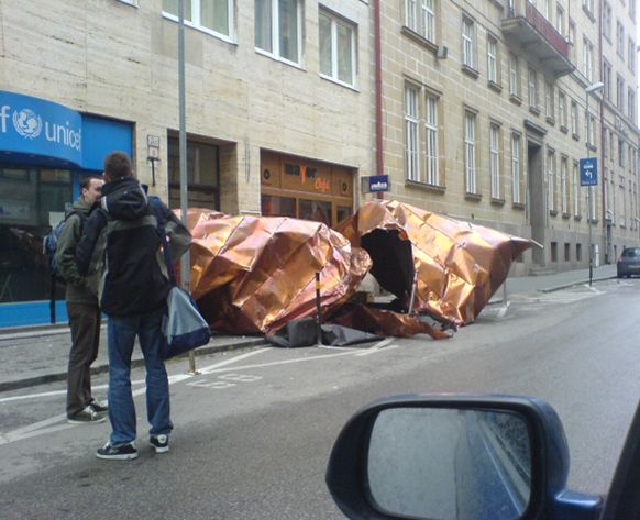

@danifedor Veď práve to. Správne prichytenie je zásadná vec. Ak nie je, tak takáto strecha je slabým miestom na dome. Zistíme to až vtedy, keď príde silnejší vietor. U novostavieb sa predpokladá, že prichytenie bude ok. Ale vezmime do úvahy aj stav po 10 - 20 rokoch. Je veľa zle odvetraných ľahkých striech, kde po rokoch vplyvom vlhkosti z kondenzácie pod krytinou dôjde k oslabeniu dreveného podkladu a sila spoja sa oslabí natoľko, že dôjde k jeho zlyhaniu. Bol som v Tatrách v r. 2004, kde to bolo vidieť na väčšine ľahkých krytín ktoré strhol vietor. Prikladám aj fotku novej strechy z BA z r. 2007, kde sa jednalo práve o novú strechu.
Veľký sklon je žiadúci pre rýchle odtečenie vody a zabráneniu podfukovania? Na malé skleny je vhodná plochá strecha s ťažkou krytinou - štrkom. Tá fotka so spadnutým plechom je zrejme po smršti, ktorá by zhodila aj škridle. Protitornádový dom má mať oblé plochy a jednoliaty povrch.

@radopp Fotka je z januára 2007. Okrem tohto nepadlo zo striech nič. sklon nemusí byť veľký, stačí dostatočný, čo 25° už rozhodne je. Je pravda že, pri vyššom sklone voda rýchlo odteká zo strechy, čo je len dobre. Je pravdou aj to, že ak by som robil plochú strechu, tak zaštrkovanú. Mimochodom mám doma aj takú na garáži a sám som zvedavý ako bude vyzerať po 15 rokoch v porovnaní so strechou na dome (tam je Bramac). Veľký rozdiel je už v samotných zárukách na materiál: pre ploché strechy cca 10 rokov - životnosť 20 - 30 rokov, pre šikmé záruka na Bramac 30 rokov - životnosť 80 - 100 rokov. Sledujem to - dám vam vedieť.
