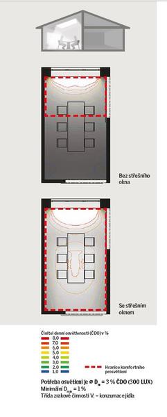

 @stastnyjim dobrý deň, 1/7 pokiaľ sa jedná o pomer zasklenej plochy okna k podlahovej ploche je nadštandard (doporučená hodnota sa pohybuje okolo 1/10), záleží ale na konkrétnej situácii, prikladám príklad presvetlenia jedálne, kde je potreba osvetlenia pre komfortné stolovanie 300 LUX, situácia rieši bungalov s pomerne veľkým presahom strechy bez použia a s použitím strešných okien
28. sep 2015 o 14:41  •  www.velux.sk  • Odpovedz

 @stastnyjim
O niečo zložitejšie je potom situácia s vnutorným priestorom bungalovu. Chodba uprostred dispozície je často považovaná za "menejcenný" priestor, napriek tomu je ale potreba osvetlenia pre pohyb na chodbe 100 LUX.
V tejto ukážke prikladám porovnanie presvetlenia chodby s pomocou svetlovodov
28. sep 2015 o 14:47  •  www.velux.sk  • Odpovedz

 @martin_velux ak som správne pochopil, tak 1/10 ale sklennej plochy, čiže čiste iba sklenná plocha bez rámu okna, bez krídiel, stĺpikov. Ak áno, tak potom som na doporučenej hodnote. emoticon
Na diskusiu o svetlovodoch sa teším.

 @stastnyjim doporučenie alebo pravidlo 1/10 je veľmi zjednodušujúce a tak ako píšete odvíja sa od "čistej" presklennej plochy-otázkou je či doporučené je aj dostatočnéemoticon-typickým príkladom môže byť francúzske okno, ktoré vďaka veľkosti presklennej plochy toto pravidlo bez problémov naplní ale v prípade veľmi hlbokej miestnosti bude presvetlenie v opačnom kúte dispozície nedostatočné (prikladám varianty s použitím izolačného dvojskla a trojskla)
otvorenie diskusie na tému svetlovod môžem slúbiť na zajtra
