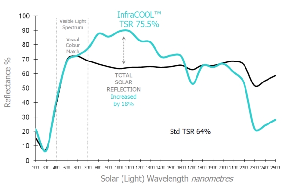

 @katka_baumit Súčniteľ TSR (Total Solar Reflectance) som sa stretol už pri porovnávaní krytiny, hlavne pre oblasti na svete kde je pekne horúco, aby sa ušetrila nejaká energia na klimatizáciu a strecha sa tak neprehrievala.
A keďže nám na juhu už tiež začína byť teplo. Sú na stránke niekde všetky odtiene a pri nich uvedené hodnoty HBW a TSR.
Prípadne dali ste si nejaké odtiene merať, napríklad takú bielu a prípadne máte k tomu aj takéto podobné grafy?
Zaujímalo by ma hlavne koľko toho dokáže odraziť z infračerveného spektra svetla.
http://www.baumit.sk/produkty-service/tmave-fasady.html
To čo máte na stránke pri tých cool pigmentoch je aký odtieň? A pri akej teplote vzduchu, a pri akom množstve slnečného žiarenia?

 @stastnyjim Dobré ránko prajem, posielam vám link priamo na tabuľku porovnania hodnôt TSR a HBW pri každom našom odtieni http://www.baumit.sk/upload/download/Dokumenty/Baumit_life_HBW-TSR.pdf . Merali sa všetky naše odtiene čo môžete aj v danej tabuľke vidieť. Pri svetlých odtieňoch nie je rozdiel až tak výrazný, dôležité je hlavne kontrolovanie súčiniteľa TSR pri tmavých odtieňoch. Tým, že svetlé odtiene sú schopné odrážať veľkú škálu vlnových dĺžok, pri svetlých odtieňoch tieto hodnoty HBW a TSR nie sú až tak dôležité a zaujímavé. Pri tmavších odtieňoch je to práve naopak, nakoľko tmavé odtiene pohlcujú vlnové dĺžky slnečného žiarenia. Vďaka cool pigmentom je vo zvýšenej miere odrážaná infračevená zložka slnečného žiarenie (tepelná zložka) čím dochádza k menšiemu namáhaniu fasády slnečným žiarením. Prikladám nižšie obrázok porovnania tmavých odtieňov. Na danom obrázku môžete vidieť porovnanie TSR pri odtieni s bežným pigmentom a s cool pigmentom a samozrejme aj so súčiniteľom HBW.

 Čo pridávate do farby aby odrážala IR? @katka_baumit

 @kriloter co je na tom nove ? emoticon V oknach mas heat mirror uz davno emoticon

 @mudrastrecha @topvideo Keď sa nepoužívajú v omietkach a farbách špeciálne cool pigmenty, pri niektorých tmavých odtieňoch môže byť problém s použitím EPS v zateplení. Tam aj sú/boli obmedzenia, kedy sa musel použiť minerálny izolant. Od roku 2014, čo používame v omietkach a farbách Baumit cool pigmenty, nedochádza k tak veľkému prehrievaniu omietok, ich povrch je oveľa chladnejší ako pri omietkach bez cool pigmentov. Takže použitie tmavých odtieňov na zateplení s EPS je už možné. Dokonca z odtieňov Baumit Life ide o všetky odtiene. Jedine odtiene Baumit, ktoré majú hodnotu TSR menšiu ako 25 (príliš tmavé, je ich len 40), musia mať špeciálne upravenú výstužnú vrstvu (zväčša ide o vytvorenie zdvojenej výstužnej vrstvy pomocou "pružnejšieho" lepidla, v našom prípade Baumit StarContact a openContact). Prikladám foto, čo robí pôsobenie slnečného žiarenia na tmavú omietku, ktorá je na EPS - bez použitia cool pigmentov a s použitím cool pigmentov.

 @mudrastrecha Ešte raz vás pekne prosím, aby ste nazavádzali ľudí emoticon Naozaj ak chcete diskutovať so stavebným chemikom, rada vám dohodnem stretnutie s našim quality manažérom. Ani ja sa necítim ako odborník na chémiu a špecialitky. Neviem, prečo rozprávate o pesticídoch. Možno aj tam sa tieto dve látky, ktoré som spomenula, používajú. Ale používajú sa aj bežne v kozmetike. Jedna látka je z toho biocid a konzervačná látka (aby sa to nepokazilo, nakoľko je to v pastéznej konzistencii) a druhá látka je fungicíd a antibakteriálny prípravok. Nemá to nič spoločné s cool pigmenty a s chladnejším povrchom fasády.
