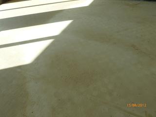

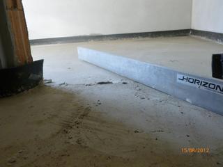

Pred 3 týž. nám robili anhydritový poter a musím povedať, že som z neho veľmi sklamaná. Poter je nekvalitný, skoro všade sa mrví a všade sú po ňom ako keby "chrasty". Vidno aj to kde sú uložené rúrky podlahovky. Neviem čo s tým. Dlažba na ňom určite držať nebude. A nehovoriac o tom, že poter je krivý. Máte niekto podobnú skúsenosť? Ak áno, ako ste to riešili? Bola by som veľmi vďačná za každú radu. Ďakujem.
V každom prípade asi treba riešiť štandardnú reklamáciu s požiadavkou na odstránenie závad. Norma pre podlahy je dostupná a hovorí aj o rovinatosti (max. odchýlka v obytných priestoroch 2 mm pri meraní latou s dĺžkou 2 m), rovnako aj výrobca anhydridu garantuje nejaké pevnostné parametre, ktoré by sa dobrou aplikáciou nemali meniť. Problémom je asi ľudský faktor, ktorý je ťažko ovplyvniteľný a ak "majstri"nevedeli zrealizovať kvalitnú prácu, chybou by bolo dúfať, že opravu, ktorá je zložitejšia, urobia lepšie. A ak ste ich už vyplatili a ešte aj bez dokladu, tak vám zostáva len obrátiť sa na odborníkov, napr. www.mapei.sk .

@laura777 A tie chrasty mozu byt sposobene vyplavenymi polystyrenovymi gulickami. Pravdepodobne vam pred zalievanim nepovysavali foliu, na ktorej mate ulozene rurky.
@laura777 Podľa tvojich príspevkov, predpokladám, že že ide o Baumiťácky anhydridový poter Alpha 2000, alebo Alpha 3000. Robíme s tým už zopár rokov a musím konštatovať len spokojnosť. Množstvo prímesovej vody výrobca na obale ako aj v technickom liste každého výrobku nepíše len tak zo žartu. Podľa môjho názoru ide jednoznačne o načastejšiu závadu - ľudský faktor a s tým spojená neskúsenosť prípadne nezodpovednosť a uľachčenie si práce, v tomto prípade o pridanie väčšieho množstva vody pre zvýšenie "samonivelizačných" vlastností poteru na úkor jeho kvality. Netreba sa obávať, že by poter nevyschol, ale o jeho pevnosti by som už mal vážne pochybnosti. Poter von a urobiť znova. Len neviem, či po uhradení 2/3 ceny, budú majstri súhlasiť s týmto riešením, pretože zvyšná 1/3 pravdepodobne nepokryje náklady s tým spojené.
@laura777 presne tak ako píše bujdo! poter von a urobiť nový na tom trvajte!!! stou velkoplošnov dlažbou na taký poter by som nešiel ani ja,a to mám 24r.prax,i keď raz som mal podobný problém,ale majtrý sa toho striasli a nebolo možnosti na reklamaciu,pretože majitel chcel ušetriť tak šiel bez papiera a to sa mu neoplatilo,ja som potom nato msel dávať betónprotekt rt ktorým sme to v 3cm vrstve natiahli do rovinatosti,a nato sme už šli z dlažbov 60x60 5rokov uplinulo majiteel spokojný ale ľakší o 3000€ :-)
@bujdo presne tak bol to baumit Alfa 2000, to ma ani nestrašte, že to bude musieť ísť von..:((( To by sa mohli poškodiť aj rúrky podlahovky pri sekaní a peniaze ktoré sme zaplatili mi nevrátia.Jedná sa o plochu 113m2. Snažím sa najsť nejaké iné riešenie. Bol to pozrieť aj technický poradca od Baumitu a podľa neho tam dali veľa vody. Lebo mrví sa to tam, kde sú biele miesta. Na tmavých miestach sa to nemrvi, tam sú sice chrasty, ale je to tvrde. Dohodli sme sa, že to príde pozrieť keď prebehne prvé zakúrenie podlahovky, to chceme zapnúť zajtra a dohodneme sa čo s tým ďalej. Tá firmy ktorá to robila tvrdí, že technologický postup dodkržala, to asi ťažko, inak by ten poter nevyzeral tak, ako vyzerá! To že medzi miestnosťami sú rôzne výšky tak tvrdí, že to preto, že nám zatieklo pod polystyren a nadvihlo poter, ale to nie je pravda, lebo cez tie dver prechadzy veľa rúrok z podlahovky, tak ak by to nadvihlo polystyren, tak by sa tam urobil hrb a neboli by nerovnosti len po dilataciu. Pridám aj foto ako to vyzerá.

@laura777 tak podľa fotiek je to skoro to isté z čím som sa stretol aj ja! je to presne stím že davali hodne vody,a možnosť druha či material nebol po záruke, a taktieš, bolo dvoležité či neboli minusové teploty?

@laura777 No ja to vidím asi takto. Ich priblblá výhovorka o zatečení a následne nadvihnutí polystyrénu len svedčí o tom, že sú to asi majstri z A je to. V tvojom prípade, keďže je to poter na tepelnoizolačnej vrstve, ide o tzv. plávajúci poter. A každý, kto si len raz prečíta technologický predpis pre potery, musí vedieť, že práve preto, aby sa zabránilo akože vyplávaniu polystyrénu, t.j. zatečeniu pod izolačnú vrstvu musí na plávajúci poter pred jeho vyliatím dať tzv. stavebnú fóliu (separačnú fóliu, papierovú lepenku alebo inak nazvanú zábranu proti zatečeniu). A je úplne jedno, či ide o poter cementový, alebo anhydridový.

@laura777 3mm anhydridu !!!??? Však to je úplne jasné že to lezie dolu! Veď u Alpha 2000 je minimálna vrstva kontaktného poteru 25mm. Určite ich už na dom nepúšťaj. Keď tak, tak 3mm mali robiť nivelákom Baumit Nivelo Quatro.
