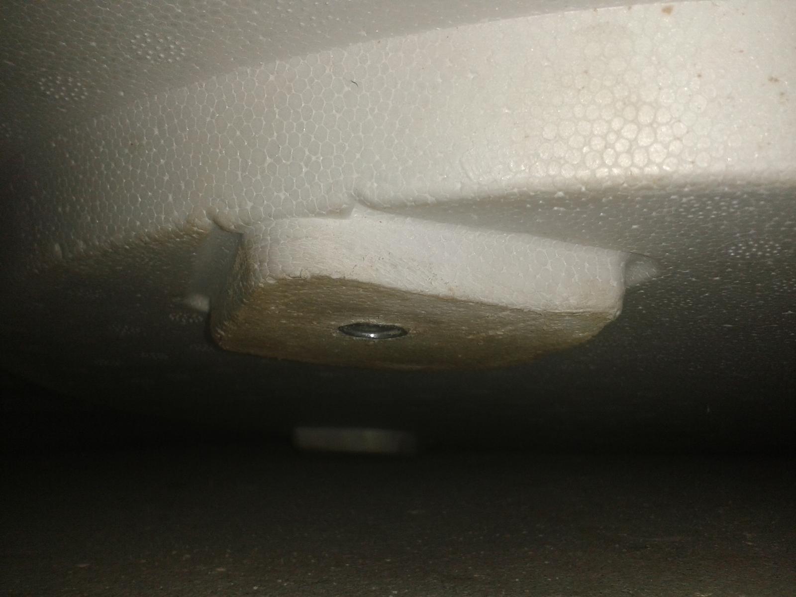

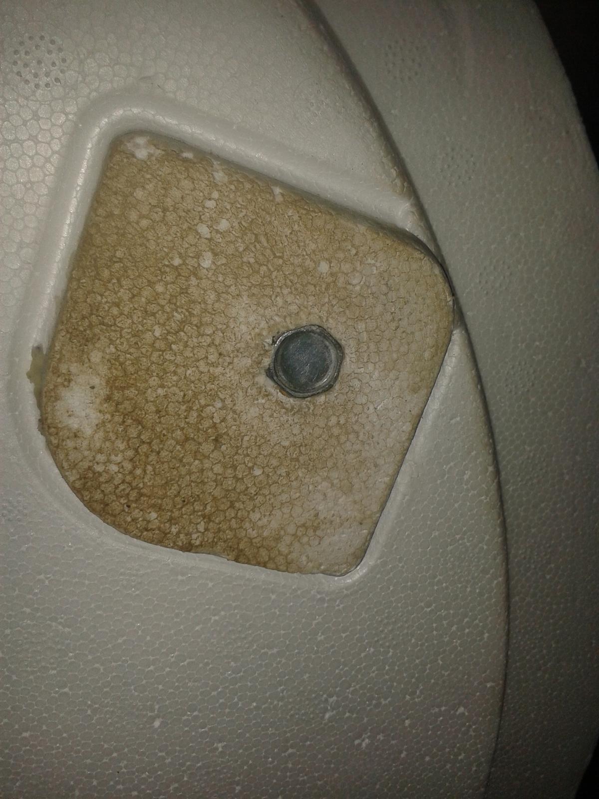

dole pod zásobníkom sú nožičky, od výroby sú zapustené vo výstupkoch EPS, neviem to lepšie popísať, viď foto. Návod vraví orezať ten EPS okolo nožičiek a tie sa dajú potom výškovo nastaviť. Inštalatér vraví nechať tak a vypodložiť že to bude lepšie. čo poradíte

To sa mi nezda tam v tom vystupku vidim zavit a nozicky sa zakrutia do neho podla mna.

@tino2 - pozri ci v sacku nemas nozicky. Ak nie, je tam metricky zavit, kupis prislusne skrutky a urobis si distancnu podlozku :)
@gkrivanek @mgx nie je tam zavit
@tino2 urcite to nema stat na tom zeleznom srobe

@daralbajda ty povazujes za dobry vyvoj dat pod 120 litrovy zasobnik 3 nenastavitelne sroby s malou plochou hlavicky zapustene do izolacie!?!! Ty by si si toto polozil na keramicku dlazbu do kotolne ktora nikdy nieje rovna a zasobnik by ti krivo stal!?? Co pouzivam zasobniky ani v jednom pripade nebolo takto prije...ne buderusacky riesene. Vzdy su tam nastavovatelne terciky s gumou alebo plastom,ale ty si sa s tym zrejme nestretol ked zoo nema ani poriadne zasobniky.

@gkrivanek ak dobre rozumiem manual, tak tu izoláciu treba orezať a tie šrúby sa budú asi dať potom kľúčom točiť, takže asi sú výškovo nastaviteľné, len nie sú plastové, gumenné. Len akosi som nepochopil o orezávanie izolácie, to sa mi zdá divné
