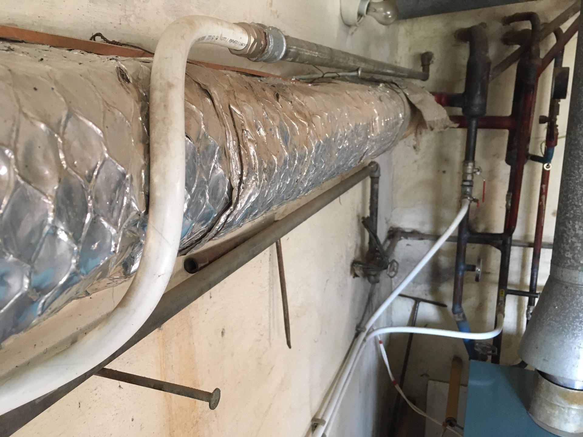

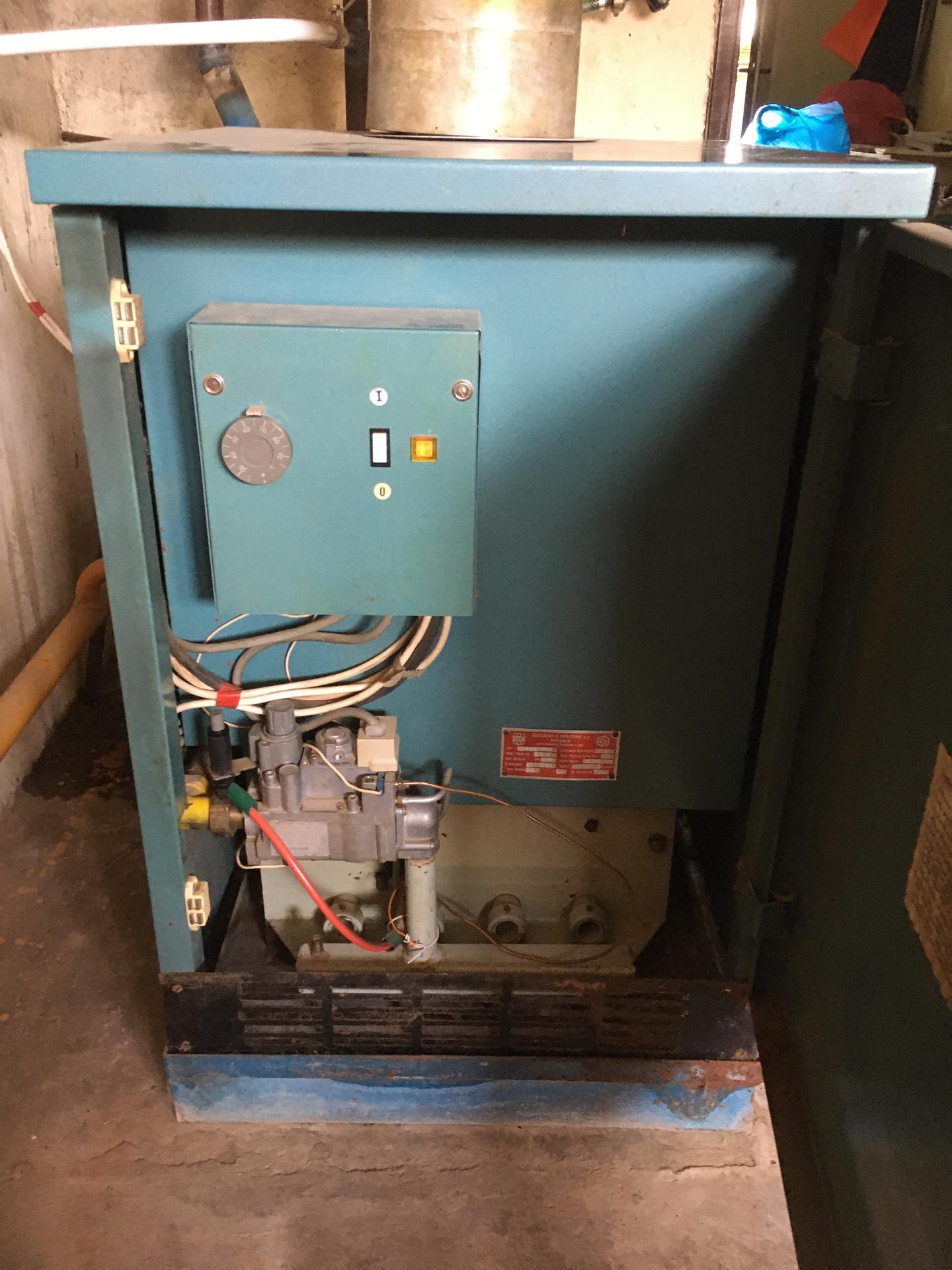

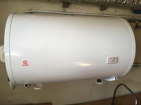

Mám el. bojler 150 lt, 2400 W. Chcel by som ho zapojiť ku plynovému kotlu takto: celú elektriku by som v ňom odpojil, len termostat by som zapojil paralelne s izbovým termostatom pre radiátory. Teraz sa mi voda v bojleri hreje len súčasne s kúrením. V lete by som stupačky radiátorov uzavrel ventilmi a izbový termostat vypol. Čerpadlo kotla by zopínal termostat bojlera, pri poklese teploty vody. Vlastne el. bojler by som využil len ako zásobník. Samotný kotol je obyčajný- nie prietokový, el. bojler je horizontálny, v pivnici, dom má 2 poschodia. Poradí niekto?
