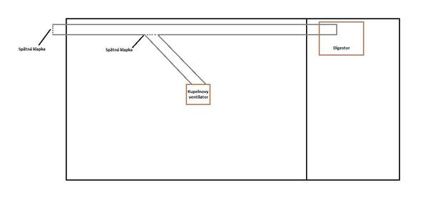

Ahojte, som v procese rekonštrukcie a potrebujem vyriešiť vyvod z digestora a odvetranie kúpeľne. Je možné použiť jednu rúru pre obe ako som znázornil na obrázku? Nebude stým nejaký problém? Rozmýšlal som aj nad recirkulačným digestorom ale radšej by som to asi odvádzal von ak by to bolo možné.

@k0ckaa Ak bude zapnutý ventilátor v kúpeľni, tak bude tlačiť do digestora. Otázkou je priemer toho potrubia, zrovna tak aj jeho dĺžka a tiež výkon digestora.
Spätné klapky za oboma ventilátormi riešia problém...:-)
Ja by som dal spatnu klapku naten ypsilon nech nieje virenie v rure.
@k0ckaa Ak bude zapnutý ventilátor v kúpeľni, ta…
@frantisekca rátal som stým, že digestor bude mať nejakú svoju spätnú klapku. Ale keby nie, tak by som jednu dal ešte tesne za ním. Dĺžka potrubia bude cca 4m a chcel by som ho schovať do sadrokartónového podhladu. Strop idem znižovať o 20cm, tak by som chcel použiť priemer potrubia 125mm aby som ho vedel vyspádovať na celej dĺžke. @dedo758 @wolodymyr pochybnosti mám hlavne pri súčasnom behu digestora aj ventilátora, nebude to robiť neplechu keď má digestor väčší výkon že by to škrtilo ventilátor v kúpeľni?

@k0ckaa To je možné, že odťah z kúpeľne nepretlačí klapku, ak pôjde digestor. Na druhej strane, jejich súbeh bude ojedinelý. Prípadne, keby tam nebol T kus, ale Y napojenie, tak by to mohlo fungovať.

@k0ckaa mozno si pomyslis, ze bluznim, ale co tak dat odsavaci ventilator na vystup do exterieru a zapinat ho podla toho kde treba? Nebudes tlacit vzduch do potrubia, budes tahat vzduch z potrubia. Menej hluku, vyroesene mas pretlacanie vzduchu tam kde nechces. Skus sa popytat na Dalap ci to vedia navrhnut lepsie riesenie https://www.dalap.sk/ventilatory-do-p...

Treba zlúčenie do väčšej dimenzie v mieste spojenia a stačia klapky za pár drobných. Moc špekulujete.
Presnee uz to prespekulovavas najpv to bolo rura rura ypsilon a teraz vzducjotechnika. V sdk nezabudni revizne dvieka ku klapkam.

@kejsix @wolodymyr nechal som sa uniesť trochu no :D taketo niečo bude ok - https://www.instalatershop.sk/spojky-... ? Našiel som aj 60° ale tam je cena trochu inde - https://www.vzduchoshop.sk/eshop/y-ku...
Su na to plastove hotve trubky odbocky klapky hlavne antistaticke ( staficka elektrina)
