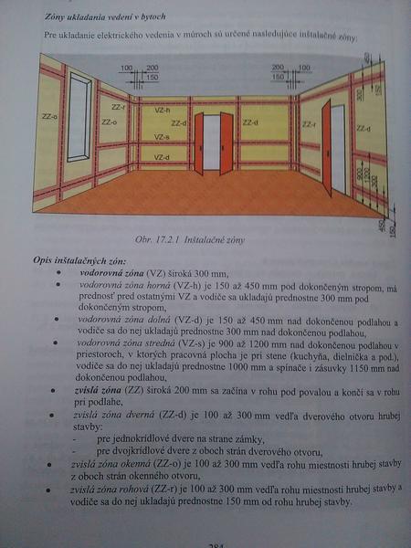

 Ahojte, vie mi niekto poradiť do akej vzdialenosti od zárubne majú byť umiestnené vypínače do izieb???Zárubňa má od 6-8 cm a koľko má byť od nej medzera a potom umiestnený vypínač???Ako to máte vy? Ide mi najmä o izby ako spálňa a detské ďakujem

 120cm cista vyska a 15cm stred prvej krabicy od otvoru na dvere emoticon

 hlavne si pories dobru vysku vypinacov.....
90 cm je idealna vyska, ako pre deti tak aj pre teba...............

 Výšku máme poriešenú len tá vzdialenosť ma trápi, lebo stavebný otvor na dvere o šírke 80 cm máme 88cm. Celé dvere aj so zárubňou majú šírku 95 cm. To znamená, že ak nechám vzdialenosť 15cm po stred prvej krabičky od zárubne po vypínač mi ostane približne 6 cm. Je to dosť alebo málo?

 Takéto sú odporúčania
