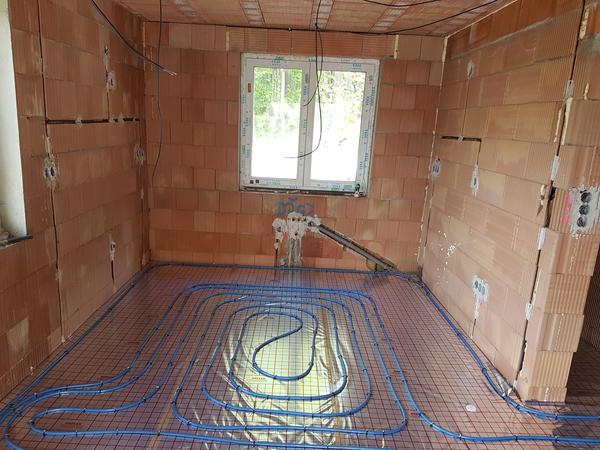

Dobrý den,
asi se to tu už mnohokrát řešilo, ale chci se zeptat, jestli jste vynechávali topného hada (vodní podlahovka) pod velkými skříněmi, nebo vestavěnými skříněmi, se kterými neplánujete v nejbliších letech hýbat.
Díky
@walckiers keď nechceš nemusíš ich tam dávať, ale nič tím neušetríte. Podlaha pri tých skriniach bude viac ochladzovania takže budeš viac kúriť. Všetko závisí od tepelnej izolácie.
@fural To je kazdemu jasne. Ale nie je mi jasne, ci je popri stene vedeny privod alebo spiatocka. Pokial privod, tak sa to pri tej stene velmi ochladi a do stredu kuchyne pojde v podstate voda, ktora bude nedostatocne tepla, aby odovzdala dostatok tepla na plnohodnotne ohriatie podlahovych vrstiev.
