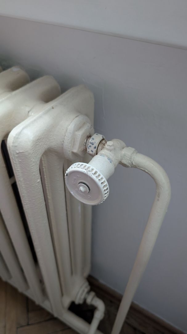

Neviete nahodou, ci sa daju zmenit ventily aj na takychto starych radiatoroch? Chcem dat nejake smart. Dakujem za odpoved. Nechcem to menit za tie plechove turecke ani nahodou, v dvoch miestostiach ich mam a je to neporovnatelne (liatinove drzia teplotu este 2 hodiny, plechovy vydychne po 10 minutach).
ano, vynemis ventily a na nich namontujes smart hlavice, alebo aj programovatelne, nemusia sa nutne vykecavat s mobilom

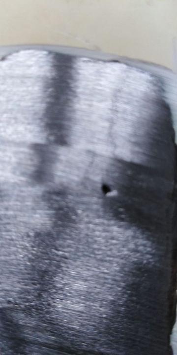

@duzu a ostatni: Plechovy radiator je zloba, pozrite sa, co mi urobil na inej nehnutelnosti - deravie! A postupne sa pridavaju dalsie ta ista vada, su stare len 20 rokov. Liatinovy uz ma snad aj 100 rokov a vydrzi este dalsich 300. Tie turecke smejdy hrdzaveju hlavne v spojoch kde sa zvarali. Potom sedite vecer pri televizore a zacne vam do ksichtu striekat 60 stupnova voda 1.5 metra z radiatora. Nesnazte sa ma presvedcit, ze je to kvalita. Je to plech ako plech, teraz musim kvoli tomu menit asi 15 radiatorov, vcera to urobil treti.
