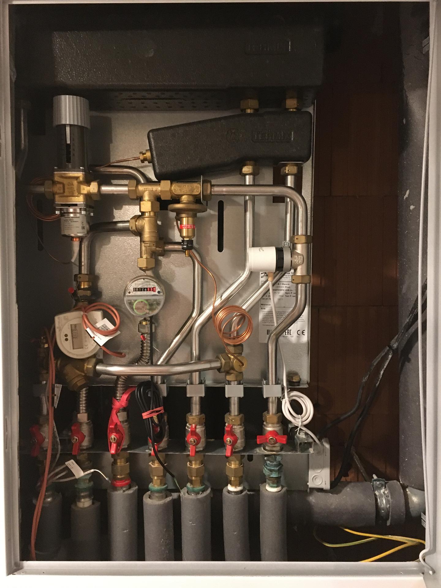

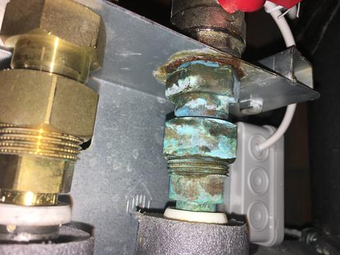

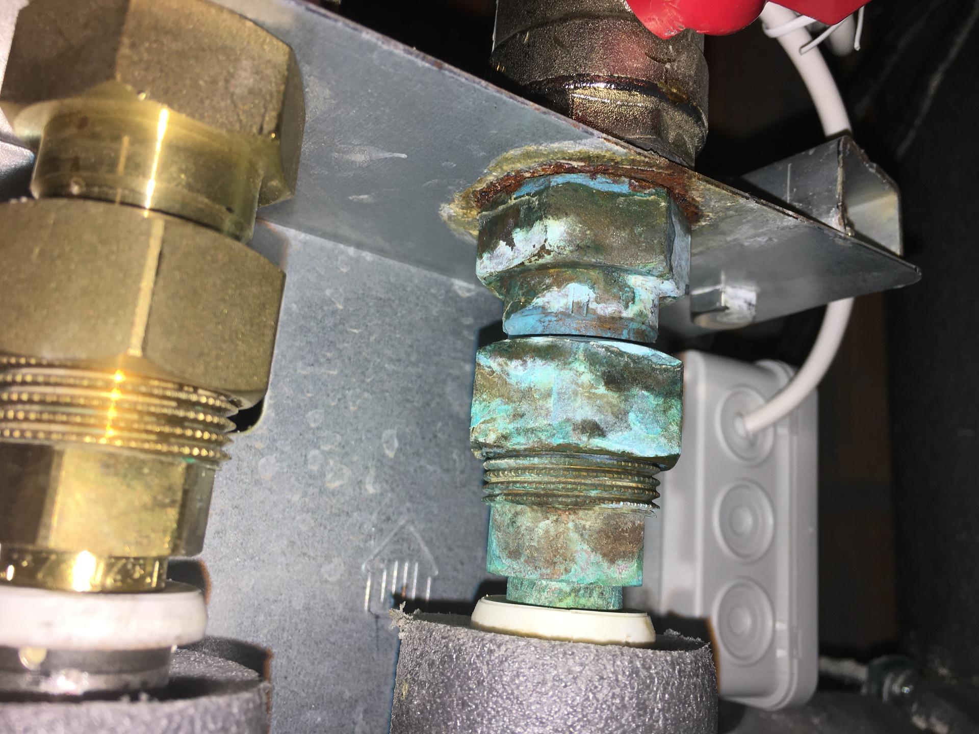

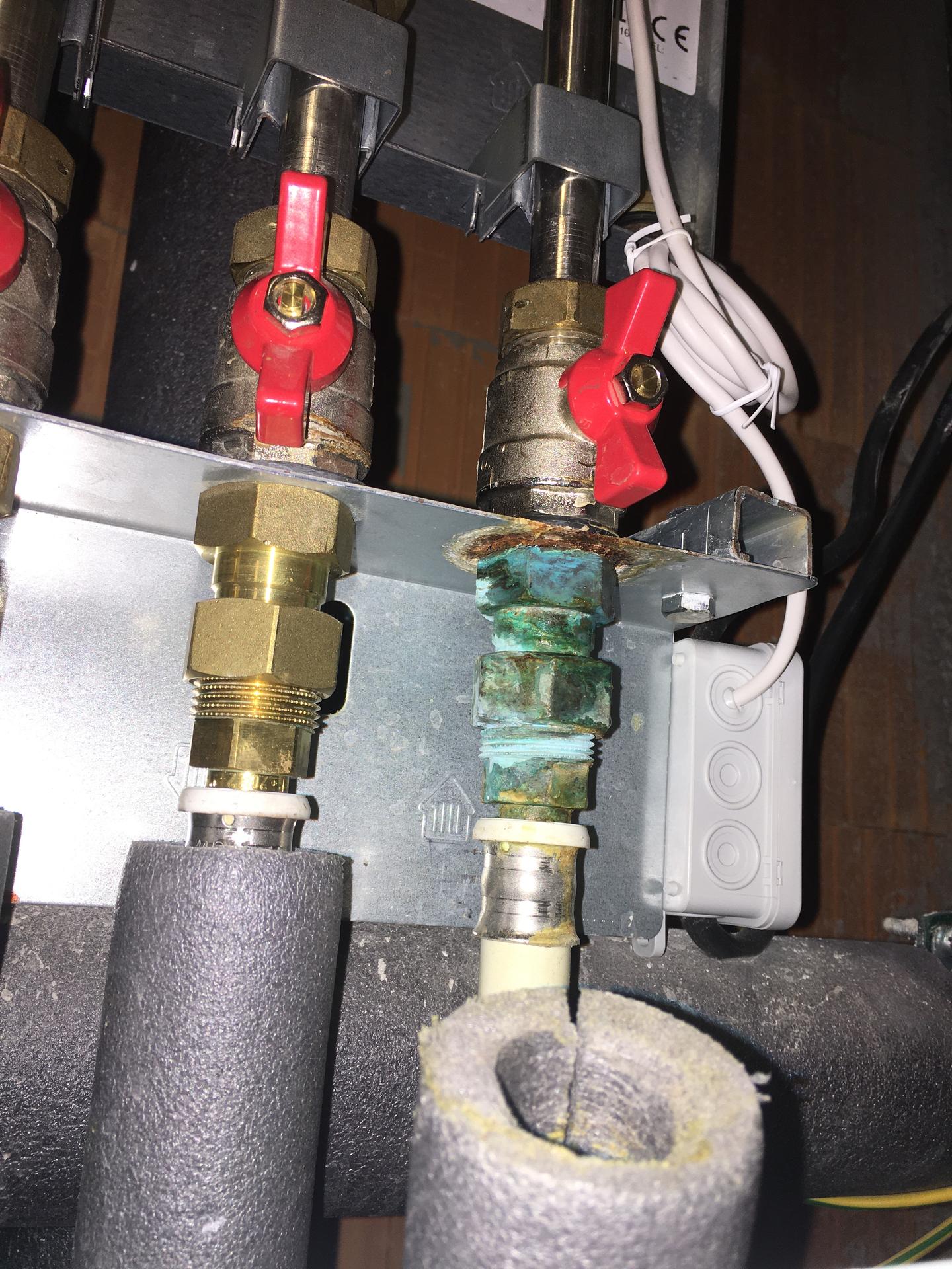

Zdravím, v byte máme vykurovaciu jednotku Danfoss termix. Problém je šróbenie /priechodka vpravo (viď foto), ktorá dostatočne netesní, tým pádom koroduje platňa na ktorej je to prichytené. Jedná sa o spätné potrubie z radiátorov. Šróbenie by som chcel vymeniť avšak neviem sa dopátrať kde by som kúpil rovnaké (3/4" ). Tesnenie tam už raz vymenené bolo avšak nepomohlo to. Vedeli by ste mi prosím poradiť čo je to za šróbenie, resp. kde by som ho našiel? Som otvorený aj iným nápadom na riešenie tohto problému.
To tak ľahko nezoženieš, to šróbenie je súčasťou výmenníčky. Treba to dobre pretesniť. Závitový spoj medzi ventilom a šróbením. Ak ma pamäť neklame, tam tesnenie nie je, resp. nemá byť. Tesnenie je až pod tou spodnou matkou, na prechode na plastohliník...
Nieje to originál lepený spoj medzi ventilom/plechom a prechodom?
